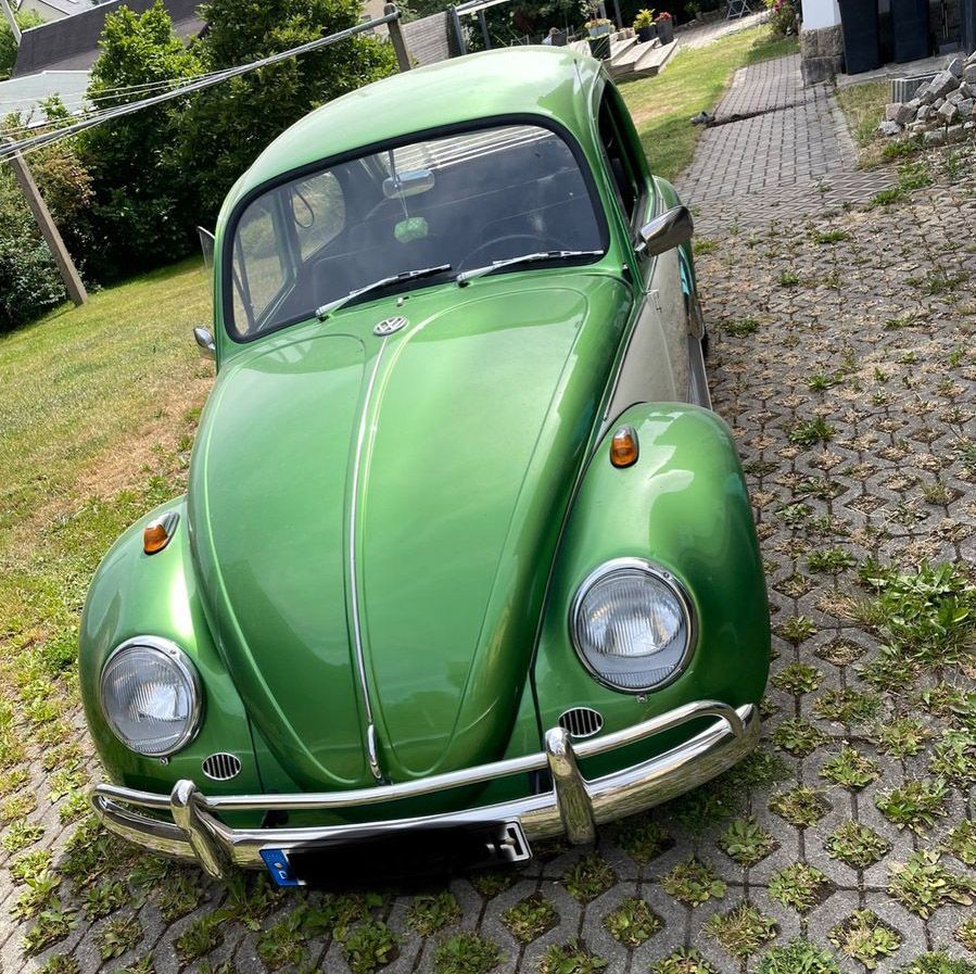

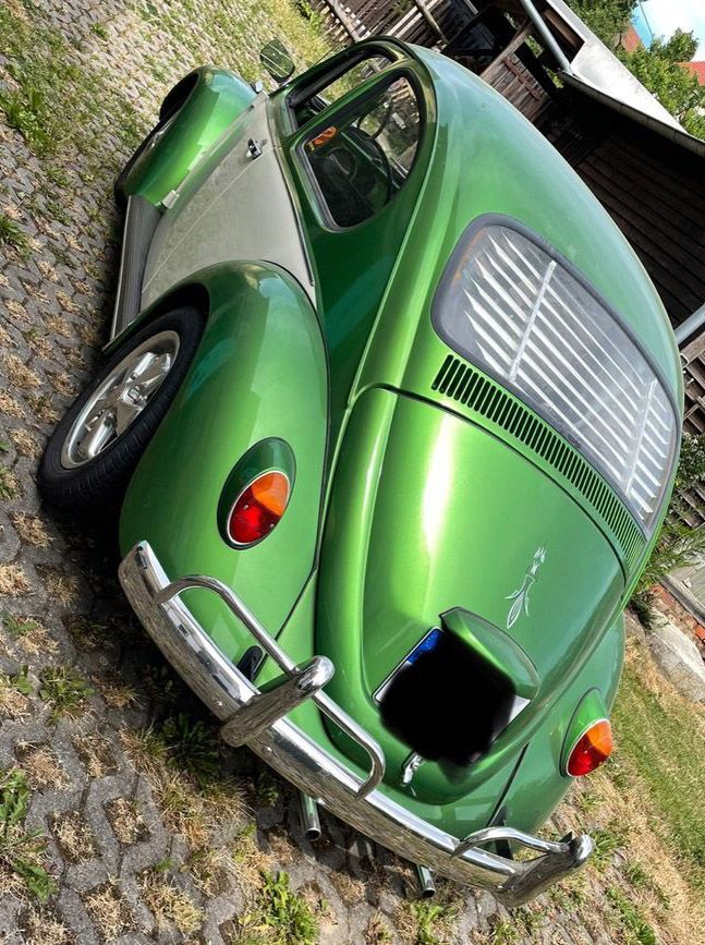

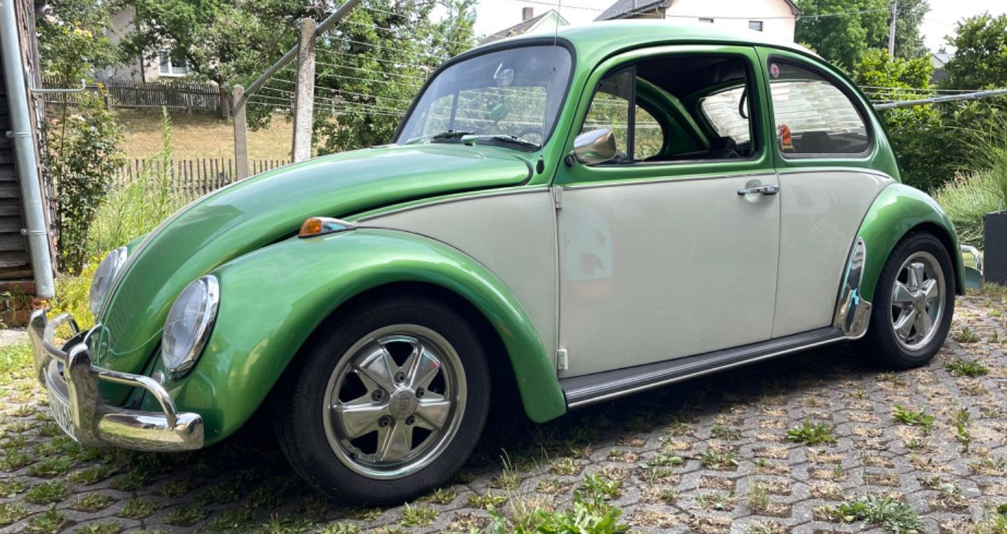

Ich bin neu hier und evtl. baldiger Besitzer eines Käfers, ein Jugendtraum den ich mir jetzt erfüllen möchte. Ich möchte euch gerne ein paar Bilder vom vorgemerkten Fahrzeug zeigen und vielleicht kann man anhand derer ja erkennen, ob es sich noch um einen in Deutschland oder in Mexico gebauten Käfer handelt. Nicht falsch verstehen - es ist kein K.O. Kriterium, aber ich würde es vorher dennoch gerne genau wissen wollen. Der Besitzer geht von einem Emdender Modell aus, 1200 L von April 1977. Die Stoßstange ist umgerüstet worden, die Original hab ich noch nicht gesehen. Ein Foto vom Fahrzeugschein hätte ich auch, falls man es auch daraus lesen könnte. Ich danke euch für jeden Hinweis. Lg Michael

Anhand der Fahrgestellnummer kann man erkennen, wo der Käfer gebaut wurde. Schick doch bitte die Nummer oder stell ein Bild vom Fahrzeugschein ein.

Es könnte ein Sparkafer sein.
Die fehlenden hinteren Nieren sind ein Indiz.
Aber es wurde viel umgebaut an dem Auto. z.B. die halblange 67er hintere Motorhaube. Die Exportstoßstangen vor 66, .....
Die schmalen Blinker, da weiß ich nicht, ob es die noch bei den Sparkäfern gab.

Das ist noch kein Mexiko-Käfer. Modelljahr 77.
Ich hatte jetzt (wegen evtl. Mexiko) mit der 17-stelligen Nummer gerechnet. Siehe hier: http://www.1600i.de/1600i-allgemein/ueb ... mmern.html
Da kann man dann auch das genaue Herstellwerk ablesen.
Ich denke auch, dass da im Laufe der Zeit einiges geändert wurde.

... eigentlich müsste er die Prägungen für die Lüftungsnieren haben????
Die sind vrmtl weg gespachtelt?
