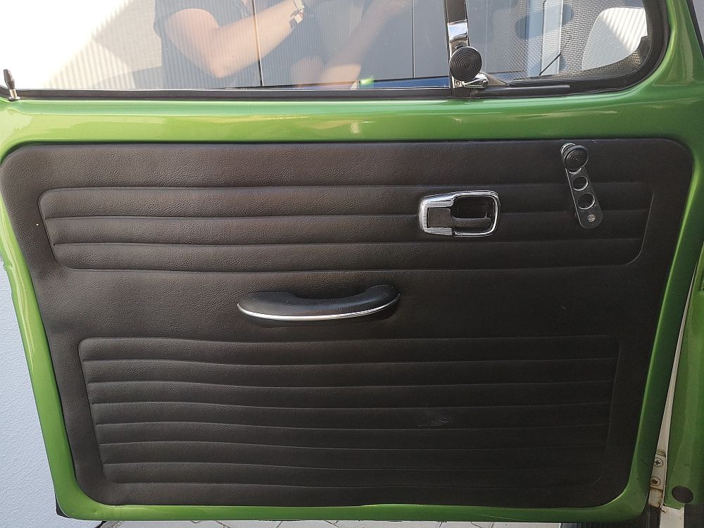

Der Fensterheber auf der Beifahrerseite meines 1977 1200L zeigt leider keine Funktion. Der Hebegriff dreht durch, die Scheibe aber bewegt sich nicht. Ich möchte mir das mal anschaun, den Federmechanismus bekommt man ja schon für gut 20 EUR aber ich hab leider keine Ahnung wie ich in die Tür komme bzw. die Türverkleidung entfernen kann. Und dann wäre da noch der Federmechanismus, den ich jetzt nur als Ersatzteil vom Bildschirm kenne. Hoffe der Einbau ist nicht so kompliziert. Dass man den beim Einbau gut schmieren muss habe ich gelesen. Kann mir da jemand von euch helfen?

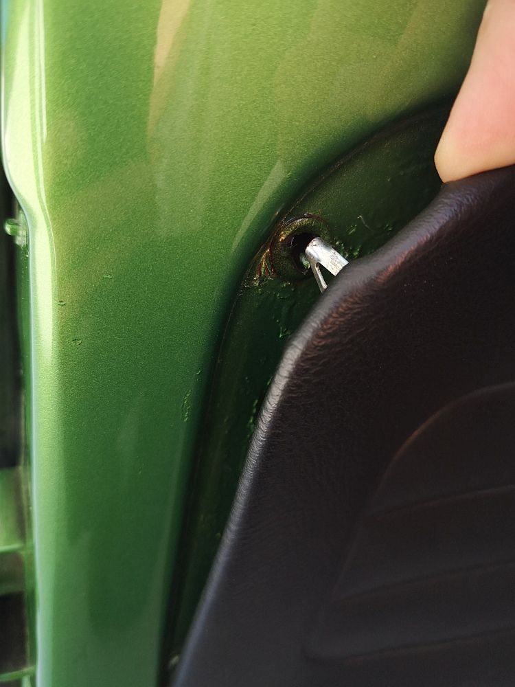

Update: Ich hab grad mal die Verkleidung der Tür an einer Ecke etwas abgehoben - da sind ja so Metallklämmerchen in der Verkleidung, die das ganze wohl an der Tür halten. Kann ich das einfach vorsichtig abziehen? Oder geht mir dabei was kaputt? Sollte man die Klammern bei jedem Hinbauen ersetzen? Fragen über fragen. :)

Die Klammern kannst du vorsichtig rausziehen. Vorsichtig, weil die nur in der dünnen Türpappe gehalten werden. Es gibt auch Hebelwerkzeug dafür.
Die Klammern kannst du wieder verwenden.
Zwischen Türpappe und Blechauschnitt sollte auch noch ne Folie sein, diese auch pfleglich behandeln und wieder verwenden.
Schau dir einfach mal die Mechanik hinter der Verkleidung an, dann wird einiges klar. Offene Fragen wieder direkt an uns.

diese kleinen Klipse gibt es auch nachzukaufen
Re: Tür zerlegen / Fensterheber Mechanismus wechseln
... auch die kleinen Plastikbuchsen, wo sie reinclipsen.

Diese 'Tuning'-Fensterkurbel hat keinen Vielzahn. Sie wird nur durch Madenschrauben gehalten. Außerdem ist dieser Aluguß sehr bruchanfällig.
Ich würde sie gegen hübsche Orginale tauschen. ;) Vielleicht ist das ja der Grund, das die Kurbel durchrutscht?

Zuerst würde ich versuchen, mit einem passenden Inbusschlüssel die Fensterkurbel festzuziehen. Ich hatte eine Zeitlang dieselben Knöchelklemmer drin, und da löste sich die Halteschraube auch gern von Zeit zu Zeit, das Resultat war, dass die Kurbel durchdrehte und das Fenster sich nicht bewegte. Vielleicht ist also nichts kaputt, sondern nur lose.
