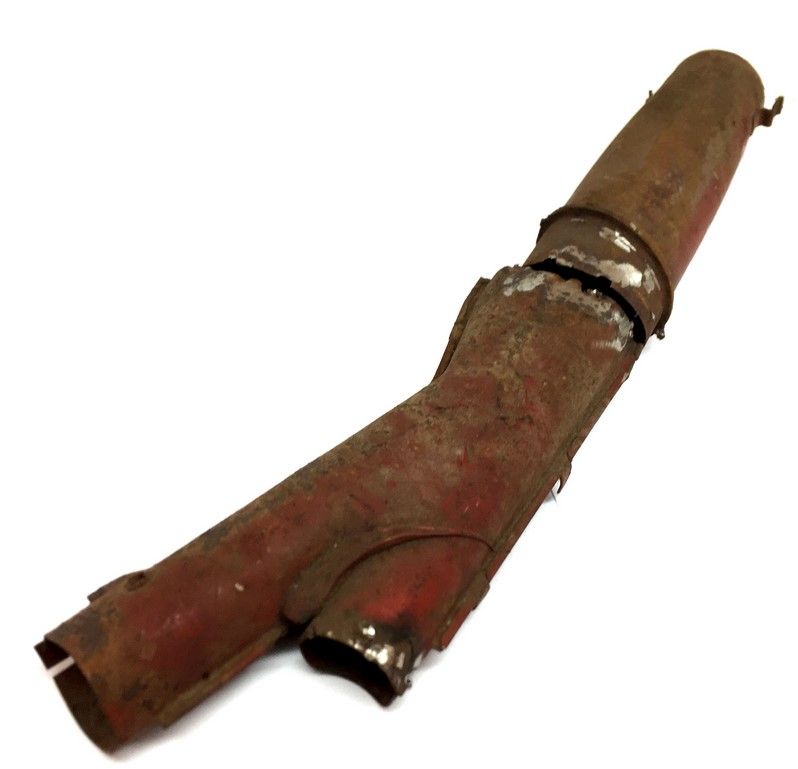

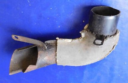

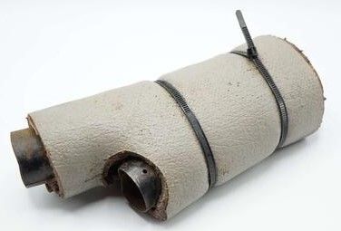

Die Weiterführung der Warmluft nach Innen geschieht tatsächlich über ein sog. Abzweigrohr unter der Sitzbank (Y-Rohr).
Es wird original gut isoliert, wie auf einem Bild gut zu sehen. Solche Teile als Original sind schon mal recht teuer geworden...
- Abzweigrohr1.jpg (13.02 KiB) 7452 mal betrachtet
- Abzweigrohr2.jpg (36.85 KiB) 7452 mal betrachtet
- Abzweigrohr.JPG (1.48 MiB) 7452 mal betrachtet

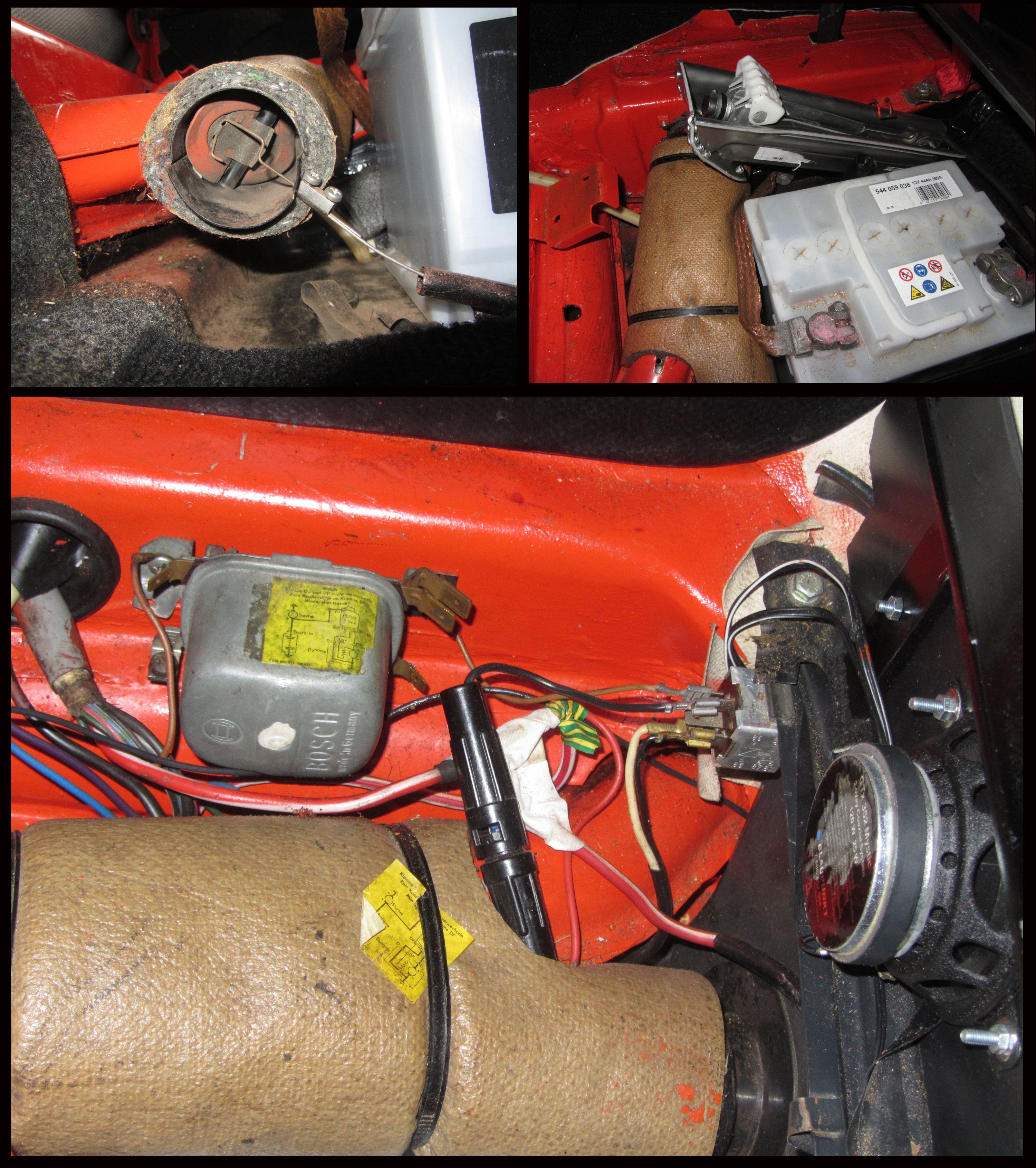

Also seh ich das richtig: Wo die Batterie liegt, dort kommt das vordere Ende des Bakelitrohres an, auf dieses wird widerum ein Y-Stück (mit Seilzug für den Handhebel an Handbremse) und da dran dann Schläuche für Fußraum hinten und vorne angeschlossen. Ist das korrekt? Sorry ich hab das noch nie komplett gesehn. Kanns mir nur gedanklich vorstellen. Und den Seilzug für hinten/vorne Heizung führt man dann über die Mittelkonsole vor?

Da sind keine Schläuche mehr dran. Das geht dann durch den Warmluftkanal an beiden Seiten nach vorn
Re: Heizung / Heizrohre - wie ist der Standard?
Hi vw71h, ach das Teil passt also genau zu den großen runden Auslass-Öffnungen unter der Sitzbank in den hinteren Fußraum und gleichzeitig auch zur seitlichen Einlass-Öffnung zum vorderen Fußraum - ohne zusätzliche Verbindungsteile? Dann werd ich mal schaun dass ich die Dinger bekomme. Vielen Dank!
