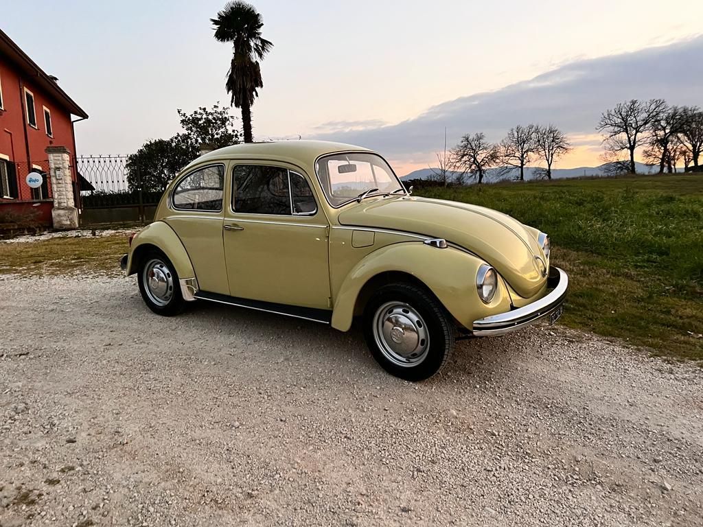

Hallo zusammen, mein Name ist Werner und ich bin seit einer Woche stolzer Besitzer eines Käfer 1302, Bj. 1971. Ich lebe in München und hatte bis dato noch nichts mit einem Käfer zu tun. Gekauft habe ich den Wagen schon vor längerer Zeit bei einem Händler in Fürth. Der Wagen ist aus Italien und bis die Dokumente für die Beantragung für deutschen Papiere beieinander hatte, habe ich mich mit der weiteren Vorgehensweise beschäftigt. Fürs erste habe ich mir Automatikgurte vorne, eine Antenne und zwei Schlüsselrohlinge bestellt. Es ist ein Italienisches Radio (AutoVox 70er Jahre) eingebaut, das gefällt mir aber nicht so und funktioniert auch nicht ganz fehlerfrei. Des weiteren habe ich festgestellt, dass die Tankanzeige im Ruhezustand richtig anzeigt, aber während der Fahrt munter hin und her wandert. Kann man den Fehler einschränken? Laut Recherche von mir gibt es drei mögliche Fehlerquellen. Das nächste das mir aufgefallen ist, dass sich die Motorhaube nicht verriegeln lässt. Ich habe leider noch keine Bedienungsanleitung. Mein momentan letztes Anliegen sind die Reifen. Momentan sind 155 R 15 82 T Firestone montiert. Die Reifen sind sehr alt und das Profil zu niedrig. Nach drei Stunden Recherche im Internet, welche jetzigen Größen die richtigen wären, habe ich frustriert aufgegeben. Ich hätte gerne Ganzjahresreifen und lieber etwas breiter. Kann mir jemand eine Internetadresse und die richtige Größe nennen. Ich weiß das sind viele Fragen auf einmal.

schicker 02, vor allem mit den italienischen Blinkern auf den Kotflügeln vorn
Falls du die Kappe zufällig mal abnehmen solltest, würd ich mich über ein Foto des Reflektors freuen.

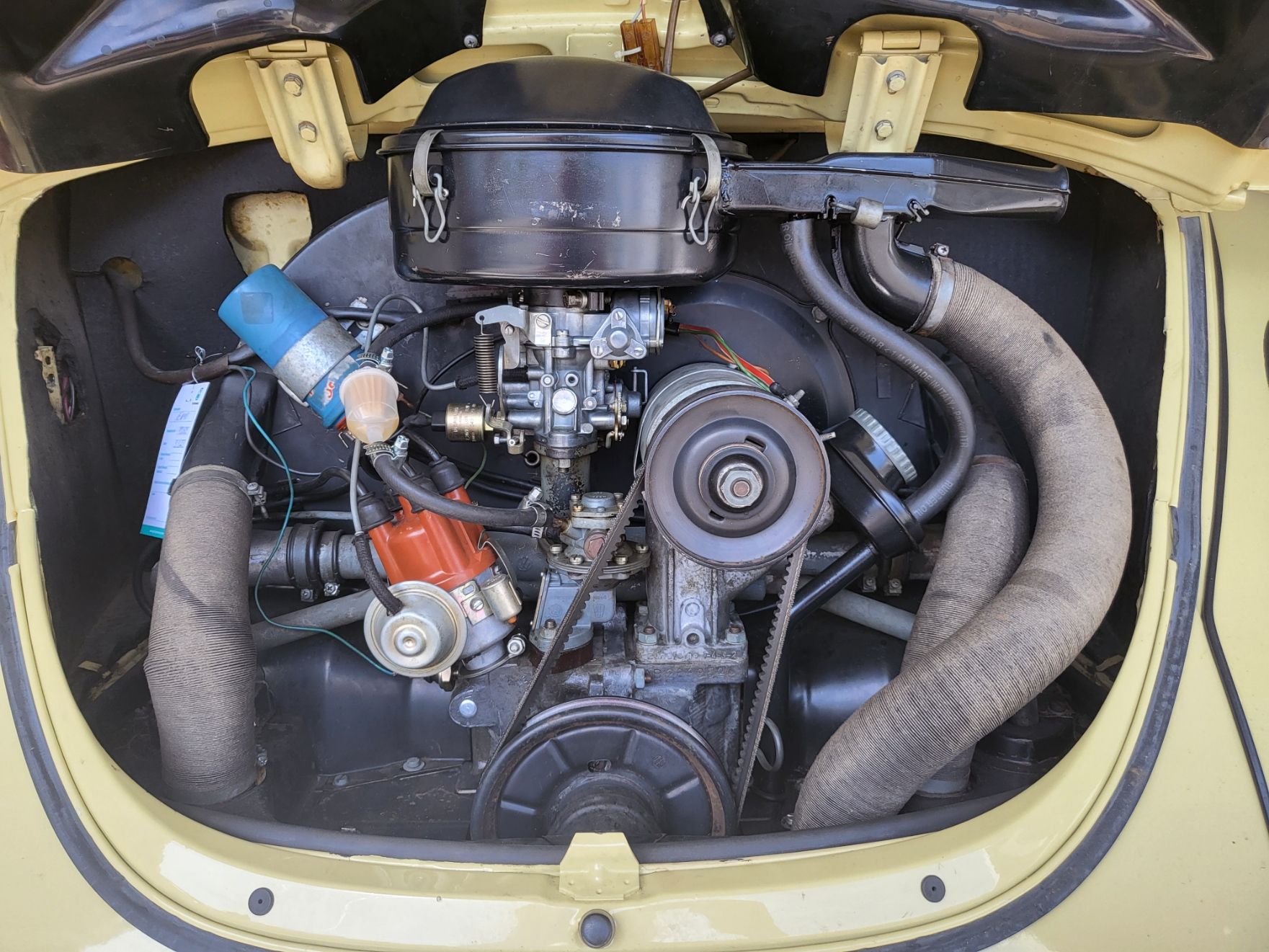

Bevor du am Vergaser rumfummelst, würd ich dir empfehlen erstmal mit Ventilspiel und Zündungskontrolle anzufangen.
Da deiner ein Italiener ist, kann es natürlich auch sein, dass dort nie die Kaltstartautiomatik eingestellt wurde. Da kannst du ja mal ein Bild von der Stellung einstellen. Vllt. gehört die nur richtig hingedreht.

Hallo Woita, entschuldige die späte Antwort, aber leider bekomme ich keine Benachrichtigung, wenn mir jemand antwortet. Lektüre habe ich bestellt, Reifen sind neu drauf, Fotos von meinen italienischen Blinkern habe ich dir eingestellt, Radioanschluss passt auch nur der Einbau hapert noch. Ich habe jetzt mal den Motor fotografiert wegen der Kaltstartautomatik. Hoffe euer Treffen war schön.

Und wieder der berühmte Benzinfilter im Motorraum. Schmeiß den raus und stelle sicher, dass einer unterm Tank ist.
Re: Anfangsfragen eines Neulings
Bzgl der Startautomatik könntest du mal die Stellung der Starterklappe im kalten Zustand prüfen. Wie und was findest du in deiner Lektüre.
Kurz: im kalten Zustand soll sie fast ganz geschlossen sein.

Servus Flip Fusel,
vielen Dank für deine schnelle Antwort. Das heißt also Tank ausbauen und Benzinfilter darunter einbauen? Den Oberen ganz entfernen und einfach durchgehenden Benzinschlauch einbauen. In der Lektüre bin ich leider noch nicht so weit, werde es aber bei Zeiten klären. Durch den Krankenhausaufenthalt meiner Mutter bin ich momentan nicht so flexibel und schnell weil die Prioritäten momentan anders verteilt sind.
Hallo Werner,
Den im Motorraum ganz entfernen und durchgehenden Schlauch.
Tank ausbauen, nein...unter dem Tank Benzinzufuhr durchschneiden und Filter dazwischen .
Aber Achtung! Beim durchschneiden an dem Stück Schlauch wo sich noch am Tank befindet, gleich eine Schraube M5 od. M6
oder ähnliches reindrehen. Oder vielleicht hast Du so eine Schlauchklemmzange...? Verlust des Benzins
Gruss
