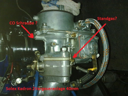

Ich habe eine Kadron 2-Vergaseranlage erstanden und eine Frage zur Einstellung.
Habe auf dem Bild mal 2 Schrauben gekennzeichnet, kann mir jemand sagen, welches die CO und welches
die Standgasschraube ist? ist das so richtig wie ich es auf dem Bild hab?

yep, jetzt gehts, also hier das Foto!
- vergaser.jpg (86.89 KiB) 3382 mal betrachtet
Re: Kadron 2-Vergaseranlage einstellen
habe jetzt den Motor mal laufen lassen und gehe stark davon aus, dass die CO-Schraube im Bild keine Einstellschraube ist, dahinter sitzt eine Feder mit Kugel, diese Schreibe gehört meiner Meinung nach ganz rein.
Die Seitliche Schraube die ich auf dem Bild als Leerlauf Bezeichnet hatte ist die CO-Schraube.
Die Standgasschraube befindet sich vorne am Hebel der Drosselklappe.
Ich ging davon aus, dass die Schrauben wie beim Standardvergaser nicht reingedreht werden dürfen, also nur anliegen sollen, dies
kann beim Kadron aber nicht sein, da sonst keine weitere Standgasschraube mehr vorhanden ist, ich hoffe mal ich hab
meinen Motor nun richtig eingestellt denn laufen tut er gut.
