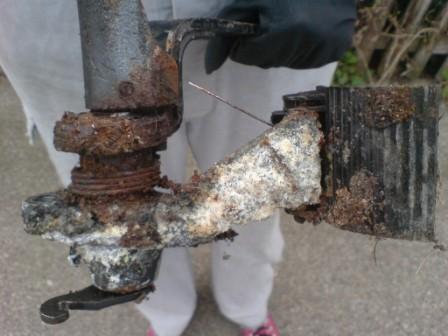

Re: die Pedalerie
Stell mal n Bild rein, schlimmer als meine Pedalerie kanns nicht aussehen.
Re: die Pedalerie
Das lag an deinem Wassereinbruch im Fussraum.
Das Alu-Gegammel ist nicht schlimm, wichtig ist, das sie gängig ist.
Der Rest lässt sich bürsten.
Die von Herbie sah auch nicht anders aus.
Aber du hast sie doch auch wieder hin bekommen?
Hast du die Federn neu gemacht?

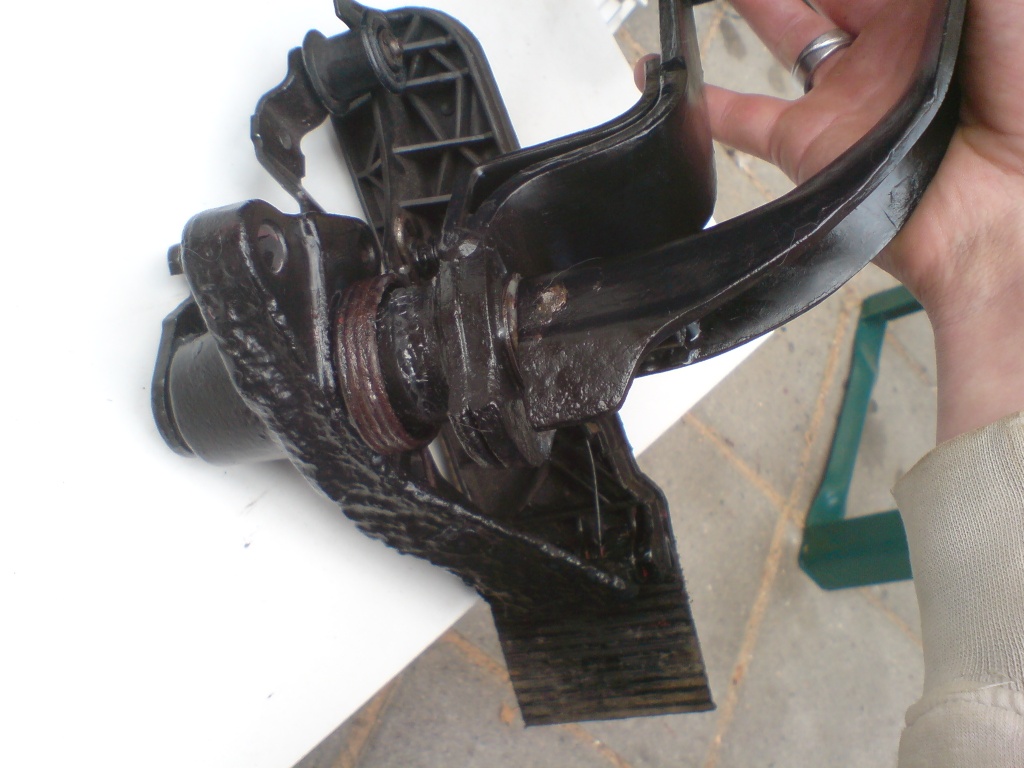

Re: die Pedalerie
Also die Feuchtigkeit und der Dreck kamen von den Schuhen, was halt so mit der Zeit herunterfällt.
Ein Loch hab ich erst mit dem Dremel reingemacht an der verkrusteten Stelle am Napolionhut. Einfach durchgebrochen.
an der Stelle: @ Patrick: untersuche unter den Pedalen die Bodengruppe genau nach Rost, dort wird selten saubergemacht und wo schmutz ist, ist Feuchtigkeit nicht weit.
Die Rückholfeder fürs Bremspedal ist die Alte. Hatte noch gut Federkraft und war elastisch. Ordentlich Fett drauf, auch an den Berührungsflächen, und wieder drauf.
Die Feder, die das Gaspedal nach vorne zieht ist auch die Alte. Der Splint der den Bolzen am Gaspedal hält war bei mir nicht zu finden. Wahrscheinlich weggerostet. Deshalb konnte ich das Gaspedal nicht vom Pedalträger lösen ohne es zu zerstören. Also draufgelassen.
Auf dem Bild sieht man die beiden Federn. So sieht die Pedalerie nun aus.
Die Pedale(Kupplung und Bremse) wurden sandgestrahlt und lackiert. Der Pedalträger wurde ordentlich mit der Drahtbürste saubergemacht grundiert und lackiert. Die Einzelteile wurde saubergemacht und und vom Rost befreit.

Ahh das sieht doch mal nicht schlecht aus.
Bei meinem Buggy geht die Pedalerie bis auf das Gas ja wunderbar. Da ist auch nichts unterm Pedal , alles sauber ... werde da aber bissel Farbe auch hin machen ;)
Die Pedalerie die ich jetzt habe ist ein zweite und die will ich dann "einfach tauschen wenn die fertig ist...
it BRenner wollte ich es auch bald probieren...
