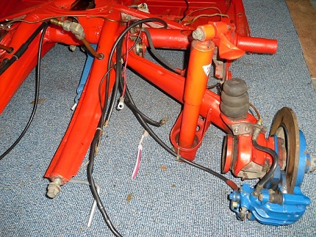

Ludibug hat geschrieben:... aber da waren so komische Trägerplatten verbaut...
Hast du Fotos vom montierten Zustand? Speziell interessiert mich die Führung des Handbremsseiles. Dein Sattel scheint ja wie bei meinem Rewacoadapter auch auf 90° montiert zu sein.
Re: Bremskolbendurchmesser Kerscher hinten?
Ja,der sitzt auf 90°.
Davon mal abgesehen ist es eine Schräglenkerplatte.Aber trotzdem mal ein Foto wie ich sie erworben hab.
Komisch.....im Katalog hab ich damals nachgeschaut und hab die Bremsträgerplatte nicht gesehen :D Danke!
DSCI0427 - Kopie.JPG (265.29 KiB) 1346 mal betrachtet
