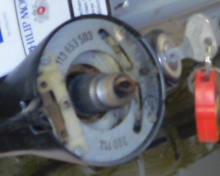

Hab mal gerade meine Bilder von meinem 68er durchsucht.....
Bei euch fehlt was.Auf dem Bild kann man es hoffentlich erkennen.

Re: Hupkontakt `68er
Hmmmm......
Nee.
Ich erkenne nur, das bei dir die Feder fehlt. :? :lol:
Stimmt! :lol: Dachte das die Platte fehlt und die Feder darunter ist! :lol:
Muss mir das mal morgen rauskramen....

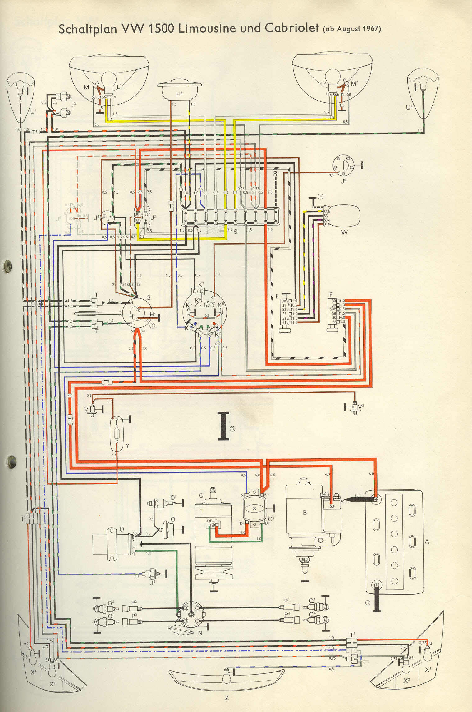

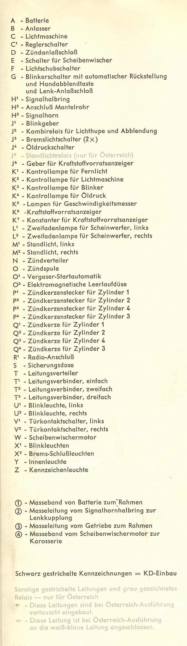

Hier ist sonst noch ein Schaltplan mit Legende.Bischen gross.....aber da kann man alles sehen :)
Danke! Den Schaltplan haben wir. Daraus geht ja nur der grundsätzliche Verlauf der Masse hervor, aber nicht der genaue Übergang - Kontakt - vom Lenkrad zum Hupmassekabel. Gute Nacht für heute und danke für Deine Mühe!
