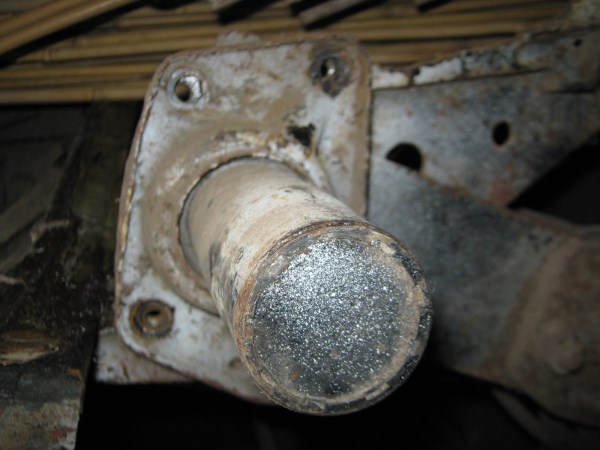

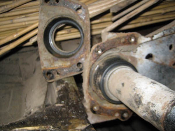

@ Peter, da musst du mal ein Foto von deinem Deckel machen. So wie's aussieht + nach CSP, gibt es 3Versionen. Runder Deckel, Deckel mit Verstärkungen + Deckel mit Nasen?????? Tiffy hat vermutlich recht.
Ich bin zwar hundskaputt, aber das lässt mir keine Ruhe. Ich gehe mal von der Reserve-BG 'n Deckel abschrauben + mach Beispielsbilder.
Re: Drehstabgummis beim Horst (1302)
Verfasst: Fr 4. Apr 2014, 23:15
So, es ist eine 73er BG 13322158**. Die Drehstabdeckel sind mit Verstärkungen.
Die Gummies sind rund!
Soweit hat Tiffy recht! Vermutlich brauchst du außen "Runde".

ja, so sehen meine Deckel auch aus (also mit Verstärkungsnasen). Also ist es doch so wie Walter sagt, dass trotz unterschiedlicher Deckel immer die runden Gummis außen rein müsse. Allnsklor, dann bestelle ich die Montag bei GWD, die die Vari empfohlen hat.
