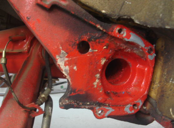

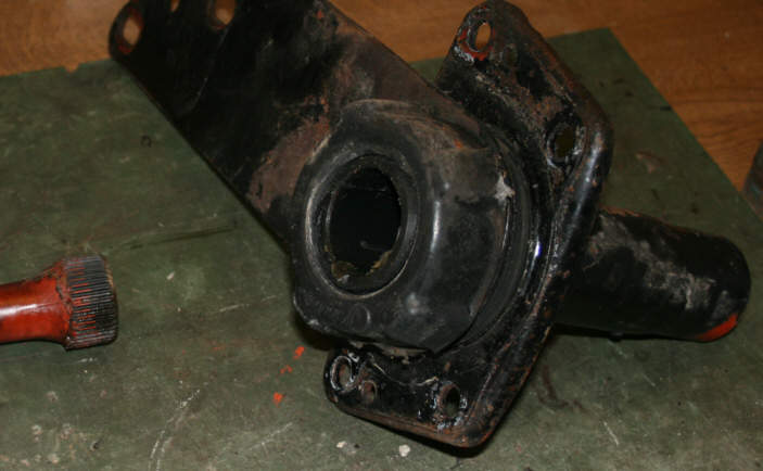

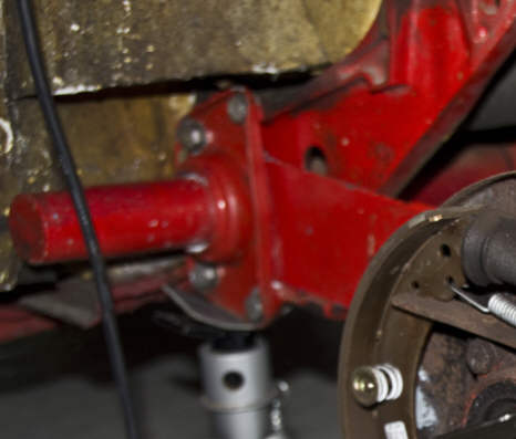

Bei Basti waren es auch genau die gleichen wie bei meiner Tiffy. Auch wenn der Deckel anders aussieht: dahinter ist außen immer ein runder Gummi, ohne Nasen. Die mit Nasen sind hinten/innen.
Re: stärkere Drehstäbe für Schräglenkerachse
... dahinter ist außen immer ein runder Gummi, ohne Nasen. Die mit Nasen sind hinten/innen.
Das stimmt leider nicht!
Bei den Deckeln mit den Verstrebungen gehören die gleichen Gummi's rein, wie sie auch innen verbaut sind.
Die Gummis müssen stramm verpresst sein. Ähnlich wie die Stabigummis.
Die Runden passen zwar, aber Gummi verquetscht sich + die runden veröddeln in den (Luft-)Deckeln schnell. Folglich auch die Inneren!
Das geht je nach Belastung nicht lange gut + du wechselst sie nochmals. ;)
kann ich nicht bestätigen.
Tiffy und Terrence fahren die im link von GWD schon seit zig tausend Kilometern und etliche Jahre.
Aussen rund, innen mit Nase
schau dir doch mal das Bild genau an. Das ist der selbe Deckel von aussen und von innen. Der Deckel mit den Verstrebungen ist innen auch rund und ohne Nasen.
Jedenfalls passt es. Da kannst du hier erzählen, was du willst :mrgreen:
Da muss ich dir Recht geben, es sind die richtigen Gummis verbaut. Ich habe ebend noch paar selbsterklärende erklärende Bilder dazu geknipst.
