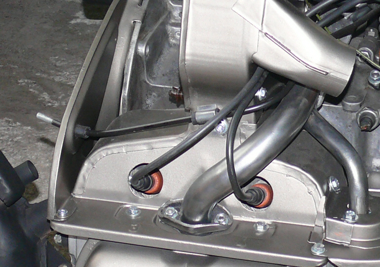

So wie auf dem folgenden Bild ist das Röhrchen richtig montiert. :-) Das kann dann auch nirgends schleifen oder durchscheuern.

feuertonne0815 hat geschrieben:So wie auf dem folgenden Bild ist das Röhrchen richtig montiert. :-) Das kann dann auch nirgends schleifen oder durchscheuern.
Danke!
So eine Schelle muss ich mir dann noch basteln oder besorgen. Die wird über die Schraube vom Gebläsekasten befestigt, oder?
Re: Benzinröhrchen um den Gebläsekasten
ja, genau so.
Kannst ganz einfach biegen.
