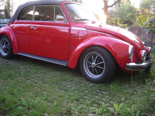

vw71h hat geschrieben:gehen die auch unter die Lemmerz, ohne Koti-Verbreiterung?
Walter, ich hab die Typ 3 Sättel erst verbaut,
kein Problem mit dem Platz unter den Kotl's mit den Lemmerz, trotz tiefer vorne.
Auch der TÜV hatte keine Probleme damit, hat sie eingetragen.

Jürgen, dem Walter ist es, glaube ich, auch wichtig, dass die platzmäßig mit den Sprintstars funktionieren.
Das kann ich ihm bestätigen, zu mindest bei meiner Scarlett, war das kein Problem.
2014-04-24 05.56.41 - Kopie.jpg (110.05 KiB) 1461 mal betrachtet
