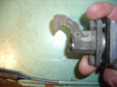

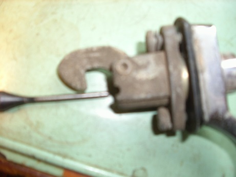

Da ich nicht weis, wie weit Du das Schloß schon zerlegt hast, fange ich von vorn an. Bei der Gelegenheit habe ich gesehen, dass es zwei verschiedene Ausfürungen diese Teils gibt. Einmal mit losem Griffschild und einmal mit festem
Der Splintentreiber zeigt auf die Position, wo der Splint auftaucht, wenn Du den Zylinder reindrückst
Das Schloß zum zerlegen zusammendrücken
Hier ist der Splint herausgeschlagen und der Splintentreiber hat seine Position eingenommen. Da ich das Schloß vorher nicht gereinigt habe, ließ es sich nicht ganz eindrücken und ich habe mit dem Treiber eine Ecke vom Gehäuse rausgebrochen, ich hab heute wohl meinen grobmotorischen Tag

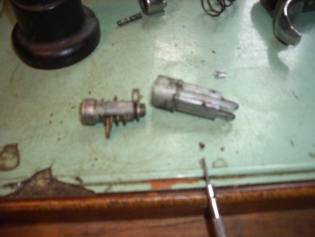

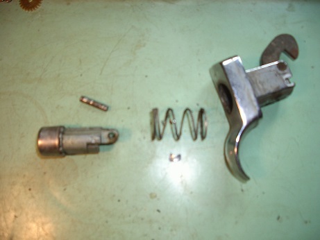

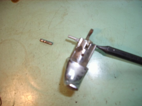

Re: Schloss umcodieren?
Nach entfernen des Splintentreibers fällt Dir der Zylinder entgegen.
Der Schraubenzieher zeigt auf die Stelle an der die Schraube sitzt.
Schraube raus und das Innenleben kann rausgezogen werden.
Fotos sind etwas unscharf, meine Billigknipse kann nicht so dicht ran. Ich hoffe es hilft Dir trotzdem weiter

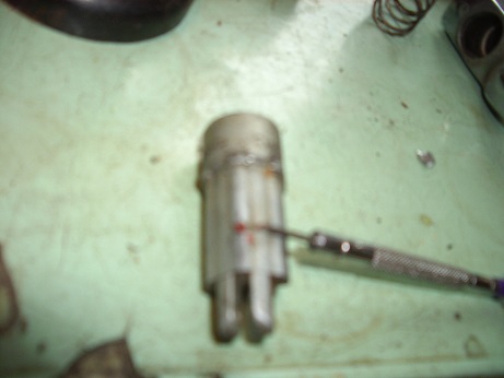

Danke! Bei musste ich den Stift gar nicht rausdrücken. In meinem Schloss ist ein kleines Loch, durch das ich die Madenschraube rausdrehen kann, wenn ich den Zylinder reindrücke.
Jetzt hab ich gleich das nächste Problem: Der Zylinder ist draußen und ich kann die einzelnen Plättchen sehen und bewegen, aber nicht rausziehen. Muß ich da noch was anderes machen? Oder einfach mit roher Gewalt?
MintBug
Beiträge: 379
Beitrag von MintBug »
OK, hab's geschafft :oops: Ein bisschen ziehen...
