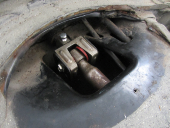

Re: Wer fährt alles einen bugtech-Schalthebel?
Das rasseln der Schaltstange ist ein alter Hut.Oft bringen neue Führungsbuchsen nur kurzzeitig Abhilfe weil die nicht immer das Problem ist.
Das kann man ganz einfach beseitigen indem man in der Schaltstangenkupplung mehr Spannung verpasst.
So eine Halteklammer der Bremsschläuche vorne z.b. in die Kupplung oder mal nen Schlauch.Hab ich echt schon gesehen,da war ein Benzinschlauch mit eingearbeiten damit die Stange in der Kupplung nicht mehr vibrieren kann denn genau das ist das Gerappel das man hört .
ein Flaschengummi tuts auch
