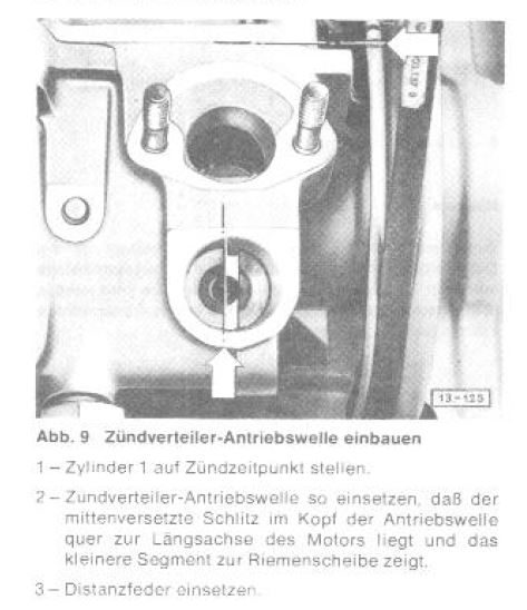

Das Bild zeigt den Blick in das Loch vom Block für den Verteiler. Da sieht man, dass die Verteilerantriebswelle unten drin nicht symmetrisch ist.
Also den Motor so weit an der Riemenscheibe drehen, bis das Bild so aussieht, wie auf dem Foto.
Dabei sollte dann der Verteilerfinger (der richtig auf die Verteilerwelle aufgesetzt ist) in Richtung einer Kerbe, die am Verteilergehäuse von oben sichtbar ist, zeigen. Dann hast du auch den richtigen Zylinder 1 auf OT. So dann den Verteiler in den Block einsetzen

Wie die Verteiler eingebaut werden, ist ja schon ausreichend beschrieben.
Aber achte auf die Zündfolge beim Kabelaufstecken!

Den Motor nicht durchdrehen ohne Verteiler!!! Oder es gibt Schrott in der Verzahnung!!! Es hebt den Antrieb raus und dann schreddert innen die Verzahnung wech... wortwörtlich!
Nimm die Kappe ab, stell den Motor auf OT, dann sollten Finger und Kerbe am Rand auf Zyl1 übereinander stehen... und genau so kommt der 009 rein. Dann startet er bereits damit.
Fett schmiert etwas besser, aber Hauptsache es flutscht.

Steck den Finger in die Verteilerbohrung und drücke den Antrieb nach unten. Dreht man den Motor im Uhrzeigersinn, will dieses Teil rauswandern und verkantet.
Wenn es den raushebt und man dreht den Motor, ist der Antrieb Schrott!!!

kontolliere auch noch mal ganz genau die Zündkabelzuordnung zu den Zylindern.
Das Kabel für Zyl 1 muss auch dort im Verteilerdeckel stecken, wo unten drunter die Kerbe im Gehäuse ist....
Und dann im Uhrzeigersinn in der Zündfolge 1432
