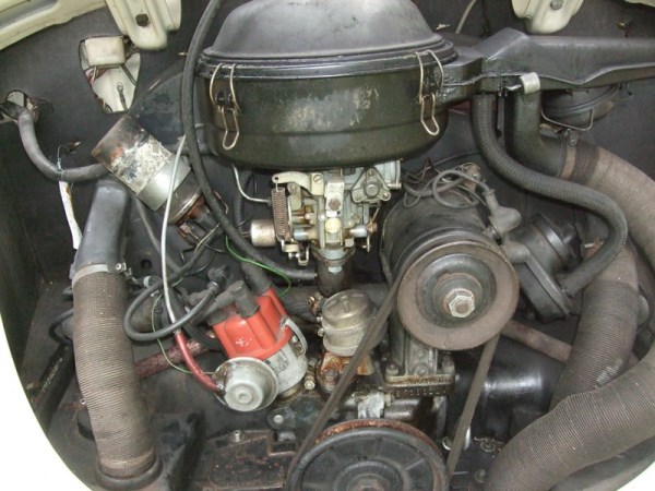

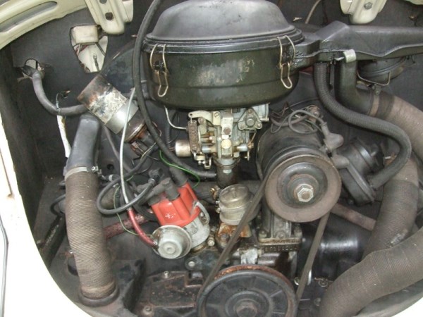

Mark... ;) meinst du die Kontakte mit schleifpapier ein bisschen abschleifen? unter dem Verteilerfinger...
Motor 1.jpg (74.27 KiB) 4205 mal betrachtet
Motor 2.jpg (69.67 KiB) 4205 mal betrachtet
Ich hab Zwei Bilder gemacht vom Motor und will die jetzt demnächst mit meinem Schwiegervater (Uwe) reinsetzen... :)
Viel lieben dank noch mal an alle ;)

und wenn du mit den vorgenannten Teilen mit der Prüfung durch bist, dann würde ich auch mal die Zündspule näher ansehen. Auf dem Bild kann man leider nicht erkennen, ob die nur dreckig ist oder ob die andere Probleme haben könnte....
