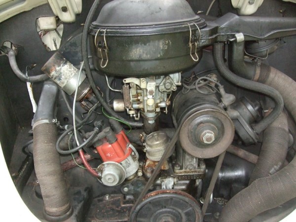

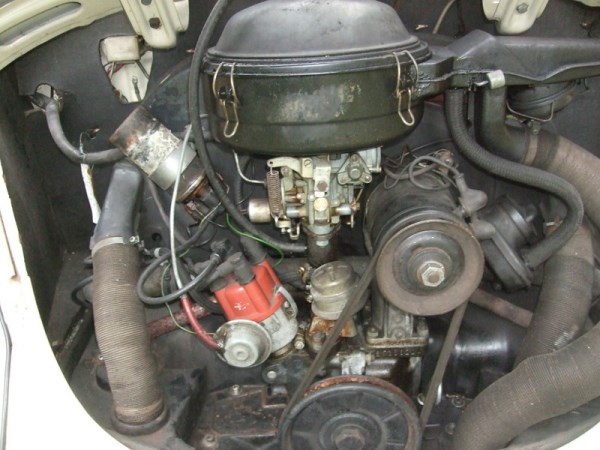

Hey Ihr lieben!
Vielen dank für die guten Ideen. :)
nach dem er drei/ vier mal gestottert hat ist die Motorleuchte angegangen, und dem nächste rechts rangefahren.
was heist ein Neuen "Unterbrecher"???
Mark... ;) meinst du die Kontakte mit schleifpapier ein bisschen abschleifen? unter dem Verteilerfinger...
Motor 1.jpg (74.27 KiB) 4212 mal betrachtet
Motor 2.jpg (69.67 KiB) 4212 mal betrachtet
Ich hab Zwei Bilder gemacht vom Motor und will die jetzt demnächst mit meinem Schwiegervater (Uwe) reinsetzen... :)
Viel lieben dank noch mal an alle ;)

Mit neuem Unterbrecher meint der Fleischi bestimmt zweierlei:
erst mal einen neuen Unterbrecherkontakt einbauen.
Wenn der nichts bringt, dann mal einen neuen/gebrauchten Verteiler (Unterbrecher) einbauen.
Es könnte natürlich auch an den Kerzen oder Kabeln oder Kerzensteckern oder....liegen.
Einfach eins nach dem anderen checken.
Re: mein Motor wollte nicht mehr :-(
Verfasst: Fr 3. Okt 2014, 19:54
Ja,
und wenn du mit den vorgenannten Teilen mit der Prüfung durch bist, dann würde ich auch mal die Zündspule näher ansehen. Auf dem Bild kann man leider nicht erkennen, ob die nur dreckig ist oder ob die andere Probleme haben könnte....
Aber wie gesagt:
eins nach dem anderen ;)
