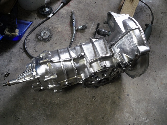

Kommt mir auch bekannt vor.Flo,ich hab die feinen Ecken mit nem Dremel ausgeputzt.Aber Du solltest Dir bei solchen Arbeiten eine Maske aufsetzten! Ist nicht gerade förderlich der Staub.

Ja vorher mal abdampfen mit dem Dampfstrahler , dann fliegt einen schon mal die hälfte von den Dreck in die Fresse.

Das nicht Dein ernst, oder?!
Gefühlt habe ich 30 Dremel Schleifaufsätze versenkt und so geil wie das hier sieht es immer noch nicht aus.
Hat man Dich damals in den dunkeln Keller gesperrt und erst wieder raus gelassen, als es so sauber war das man von essen konnte!?
Ehekrise und Flucht ergriffen?! Alter Verwalter....RESPEKT!!!
Thema Maske: PFLICHT!!! Selbst mit Maske kam noch Zeug aus meinen Nebenhöhlen, da wäre jeder Kumpel unter Tage neidisch geworden, aus was für nem Stollen in denn komme

Ja ihr habt Recht! Ne Maske wäre noch gut gewesen! Schutzbrille und Gehörschutz war dafür drauf.
Aber die Arbeit mit der Flex war das geringste übel und war schnell vorbei.
Viel mehr Arbeit war es mit Spachtel und Schraubendreher den cm-dicken Dreck aus den Ritzen zu kratzen und das ganze dann mit Diesel und ner Bürste abzuwaschen!!

Bürsten mit Diesel war schon mal ne gute Idee,noch2 mal schön einweichen und dann Dampfstrahlen.
Dann ist schon viel runter,ich reinige nochmal mit Nitroverdünnung und strahl das dann immer,hab allerdings die Möglichkeit dazu.(Glasperlen und Trockeneis).

Lutz, dein Getriebe würd ich in keinem Auto mehr einbauen. Einen passenden Sockel zum draufstellen, eine Glasplatte drauf und fertig ist der Designcouchtisch.
