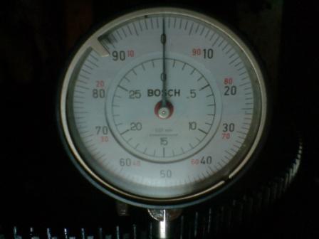

Hab heute mal am Rad gedreht.
Vom Gefühl her baut sich bei Zylinder 3 und 4 weniger druck auf, als bei 1 und 2.
KW-Axialspiel (siehe Bilder)(gemessen mit Simmerring)
Das macht gute 0,15mm. Verschleißgrenze, oder?
Mit viel Kraft lässt es sich nochmal n Zehntel ziehen.

0,07-0,14 ist das Sollmaß.
Ich würde sagen mit etwas Messfehler betrachtet passt das noch...
Mach das Schwungrad ab und schau ob das Lager sich bewegen lässt.Wenn nicht nimm 3 neue Ausgleichsscheiben dann passt das wieder.Die dinger werden ja auch dünner mit der Zeit.

Soll sich das Lager bewegen lassen?
Schwungrad muss sowieso ab, wegen neuem Simmerring.
In welchen Dicken gibt's denn die Scheiben? Gibt's sicherlich im Wintersupermarkt. ;)
Re: Flo's 1600er
Nein,das soll fest sein im Gehäuse.Wenn es wackelt dann must du spalten.
Scheibenmaße stehen in der Reppanleitung.Hab die nicht so im Kopf.Gab aber 4 Stück meine ich.Ich verwende ja auch GebrauchtemMuß man halt aufpassen wegen der Einlaufkanten,geht aber wenn man weiß welche wo zu sitzen hat.Dann aber die mittlere neu oder eben eine die vorher auch mittig war damit es keine Luft dazwischen gibt wegen alten Laufkanten.
Eine Bügelmesschraube ist da pflicht.Die haben so Maße wie 0,32 oder 0,24 als neue.Gebraucht kann man alles finden.
Re: Flo's 1600er
ok, ich meß also welche Maße die haben die drin sind und nehm dann insgesamt 0,05 dicker?
Bügelmeßschraube is vorhanden.
Re: Flo's 1600er
So etwa,ja. Wobei ich eher zu nur 0,03 mehr raten würde.Nicht zu viel ändern,nur ganz mäßig.
Re: Flo's 1600er
Das Axialspiel kommt überwiegend durch die "Kupplungssteher" zu stande!
Da werden die Anlaufscheiben langsam im 'Feinschliff' dünner!
Zur Neutrallage von Flo's KW wird's also an den Anlaufscheiben liegen.
Ich würfel da auch Gebrauchtteile zusammen, um das Axialspiel einzustellen. Einlaufspuren konnte ich im Müh-Bereich nicht feststellen, da sehe ich bei der Neukombination kein Problem!
Hypotheoretisch würde ich aber dazu hin tendieren, das Axialspiel auf 0,10 einzustellen.
