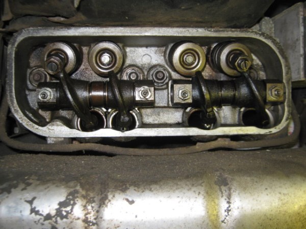

Herber Rückschlag!
So wie er ist, kann der Motor nicht laufen.
2 Kipphebel gebrochen!
Warum?
Beileidsbekundungen dürfen ausgesprochen werden.
Ausführlicher Bericht folgt...
Autsch ... das heißt, Ersatzkopf suchen ?
Lars Neuffer hatte Flo einen lauffähigen Motor zugesagt. Da wird er für Flo 'n anderen Motor rausrücken müssen.
- IMG_0507.jpg (72.96 KiB) 3555 mal betrachtet
d.h. , ihr habt die Deckel nie mal runter gemacht, wo man das dann sofort gesehen hätte
Nein, sowohl beim Kauf + auch bei dem 1.Startversuch nicht.
... aber der amerikanische Vorbesitzer anscheinend!
Denn es war alles sauber, auch keine Bruchstücke. Die Dichtung fehlte + wie Typ4-Fahrer sicher erkennen, Die Federn für die Stößelschutzrohre fehlen!

Den Grund warum der Motor bisher nicht lief, haben wir an der L-Jetronic vermutet. ZB weil die Benzinpumpe nicht angesteuert wird, die Düsen evtl. verstopft sind und der falsche Verteiler drauf war.vw71h hat geschrieben:d.h. , ihr habt die Deckel nie mal runter gemacht, wo man das dann sofort gesehen hätte
Einen Mechanischen Defekt haben wir nicht vermutet, weil der Motor ja vorher gelaufen sein muss. Er is dreckig, bissl ölig, etc. Der Motor dreht auch ohne Probleme. Dass da jmd rumgepfuscht hat konnte man ja nicht ahnen.
Noch dazu waren uns Getriebe, Kupplung, gesamte Bremsanlage wichtiger. Letzteres vorallem auch, damit man ihn angenehmer hin und her bewegen kann.
Helmut: Ich muss ihn morgen mal anrufen und das mit ihm klären. ich hoffe das geht gut aus!
Klar könnte man jetzt einfach den Ventiltrieb in Ordnung bringen und vlt läuft er ja dann. Aber wer weiss, was an dem Motor noch alles "falsch" is. Außerdem hat Lars mir den Motor zugesagt. Mal sehen ob er sich daran noch "erinnert".
