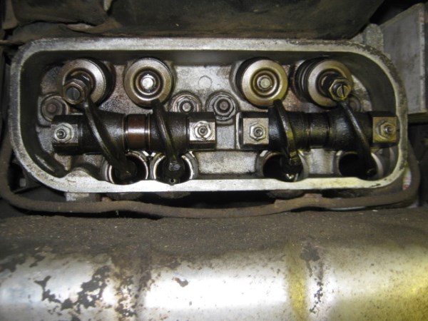

Verfasst: Sa 19. Sep 2015, 17:55
:cry:
Herber Rückschlag!
So wie er ist, kann der Motor nicht laufen.
2 Kipphebel gebrochen! :? :o
Warum? :?:
Beileidsbekundungen dürfen ausgesprochen werden.
Ausführlicher Bericht folgt...

d.h. , ihr habt die Deckel nie mal runter gemacht, wo man das dann sofort gesehen hätte :roll:
Verfasst: So 20. Sep 2015, 19:19
Nein, sowohl beim Kauf + auch bei dem 1.Startversuch nicht.
... aber der amerikanische Vorbesitzer anscheinend! ;)
Denn es war alles sauber, auch keine Bruchstücke. Die Dichtung fehlte + wie Typ4-Fahrer sicher erkennen, Die Federn für die Stößelschutzrohre fehlen! :o
Verfasst: So 20. Sep 2015, 19:56
Lars ist da unkompliziert. Der eine Kopf an unserem 2,1L WBX Versuchskaninchen war vom 1,9 Liter, was auch immer der Vorbesitzer da getrieben hat....... Anruf, zwei Tage später hatte ich nen richtigen Kopf aufm Hof. Kostenlos!
Verfasst: So 20. Sep 2015, 20:12
vw71h hat geschrieben:d.h. , ihr habt die Deckel nie mal runter gemacht, wo man das dann sofort gesehen hätte :roll:
Den Grund warum der Motor bisher nicht lief, haben wir an der L-Jetronic vermutet. ZB weil die Benzinpumpe nicht angesteuert wird, die Düsen evtl. verstopft sind und der falsche Verteiler drauf war.
Einen Mechanischen Defekt haben wir nicht vermutet, weil der Motor ja vorher gelaufen sein muss. Er is dreckig, bissl ölig, etc. Der Motor dreht auch ohne Probleme. Dass da jmd rumgepfuscht hat konnte man ja nicht ahnen.
Noch dazu waren uns Getriebe, Kupplung, gesamte Bremsanlage wichtiger. Letzteres vorallem auch, damit man ihn angenehmer hin und her bewegen kann.
Helmut: Ich muss ihn morgen mal anrufen und das mit ihm klären. ich hoffe das geht gut aus!
Klar könnte man jetzt einfach den Ventiltrieb in Ordnung bringen und vlt läuft er ja dann. Aber wer weiss, was an dem Motor noch alles "falsch" is. Außerdem hat Lars mir den Motor zugesagt. Mal sehen ob er sich daran noch "erinnert". :?
