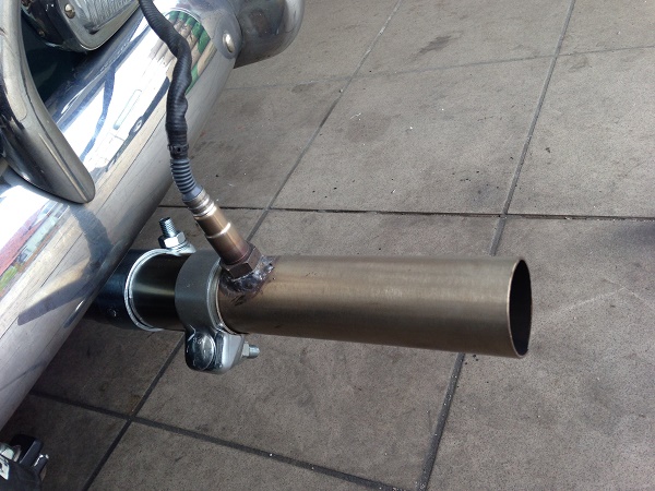

Red1600i hat geschrieben:Mittig im Dämpfer geht schon, birgt aber das Risiko von Aussenluft. Wenn ich an meinen 1600i mit dem HJS Kat denke, der saugt durch das Endrohr Aussenluft 40cm tief in den Topf... glaubt man nicht, tut er aber.
Wenn du sicher bist, dass sowas nicht passiert, kein Problem. Da du ja auch keinen Regelkreis machen musst, darf der Abstand jederzeit größer sein.

Re: Lambdasonde
Aua. Das ist für die ASU und Abstimmung so ziemlich der absolute Alptraum. Ich brauch da mindestens ein 60cm Rohr hinten dran...
Der TÜVer ist jedesmal völlig fertig, wenn ich mit dem Kleinen und diesem Rohrstück komme.
Wenn ich wieder rausfahre, ist er richtig froh... :)

Red1600i hat geschrieben:Aua. Das ist für die ASU und Abstimmung so ziemlich der absolute Alptraum. Ich brauch da mindestens ein 60cm Rohr hinten dran...

Ja Perfekt ist das wahrscheinlich nicht,aber es war eine Deutliche Verbesserung zur Gefühls Abstimmung.
Er lief viel zu fett und brauche richtig viel Sprit.
