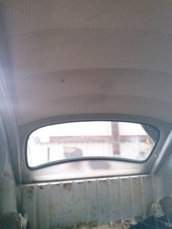

Sparkäferhimmel mit nur einer kleinen Macke

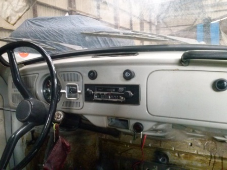

Radio nicht original, das richtige ist aber vorhanden

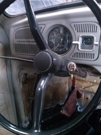

Tankuhr mit Chromrahmen

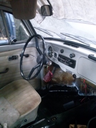

Mein erstes Blecharmaturenbrett :-)

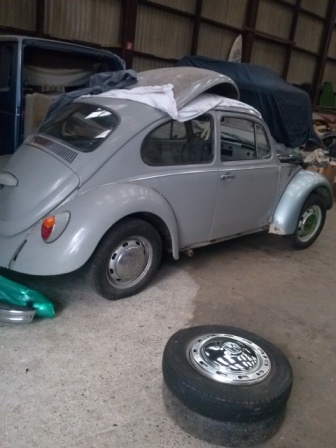

Die Farbe find ich einfach nur geil!!!

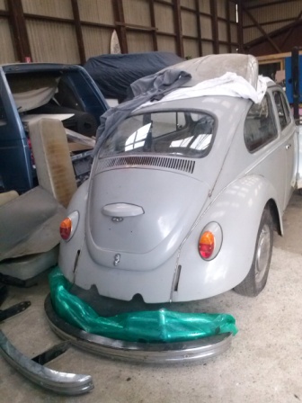

Schöne Rückleuchten
Schöne Rückleuchten

Tankuhr und linkes Armaturengitter sind sicher nachträglich reingekommen. Die Sparer hatten keine Zierleisten am Armaturenbrett und m.W. auch keine Tankuhr.
Die 2-Kammer-Rücklichter und runde Stoßstangen (allerdings ohne Hörner) gab es beim Sparkäfer sehr lange.
Aber was viel wichtiger ist: wie ist der denn blechmäßig ?
Schaut auf jeden Fall auf den ersten Blick super aus !
Re: Baujahrmix oder richtig so?
Sind wohl mal ein paar Teile getauscht worden aber der Himmel deutet eindeutig auf einen Sparer hin. Glückwunsch! Sehr schön! Für das Geld hast Du ganz sicher nichts falsch gemacht. :D

Ja, Tankuhr und Ziergitter sind wohl nachgerüstet. Aber ich glaube das lass ich, ich find das irgendwie schön ;) Kann ma ja im Zweifel gut zurückbauen.
Blechmäßig ist er ok. Die Endspitzen vorne müssen gemacht werden, die Schweller wurden schonmal repariert, aber nicht sehr schön. Hier wird evtl. auch Hand angelegt und die Schweller erneuert. Hab zum Glück (jetzt endlich mal) einen wirklich erfahrenen Karosseriebauer an der Hand, der mir gleichzeitig die Basisfertigkeiten in Sachen Schweißen und Blech anfertigen beibringen will :D
Ansonsten ist Kantenbearbeitung der Kotflügel und Hauben angesagt. Bei den Kotflügeln muss ich zusätzlich die Schlitze der hinteren Stoßstangendurchführung erneuern, weil da irgendein Vorbesitzer mal weiter aufgeschnitten hat (warum auch immer).
Die Stoßstangen auf dem Bild lagen in dem Wagen, gehören aber nicht dazu. Das eine ist ja ne Exportstoßstange, das andere sind zwei Kastenstoßstangen. Ich will mir aber diese schmalen, einfachen Sparkäferstoßstangen besorgen.

Für die Stoßstangendurchführungen werden ja eh noch die Gummis gebraucht. Schau doch erstmal, ob die Gummis nicht ausreichen, um die zu großen Öffnungen abzudecken. Die Gummis sind ein gutes Stück größer als die eigentlichen Löcher. Wenn das funktioniert würde ich da lieber nix rumbraten.
Eventuell waren da mal Stoßstangenhalter vom 02/03 montiert (oder sind sogar die Kotflügel vom 02/03 und haben deswegen größere Durchführungen). Die Gummidurchführungen für den 02 sind jedenfalls ein gutes Stück größer als die vom Standard-Käfer. Vielleicht decken diese Gummis ja das Loch schon ab ?
