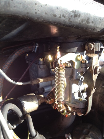

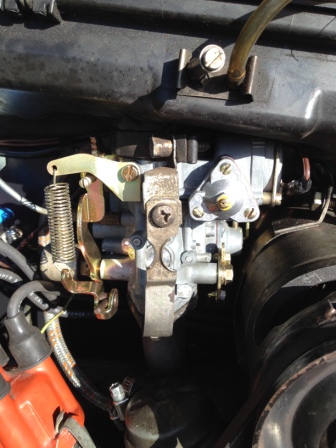

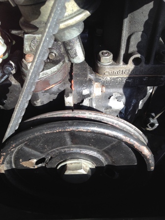

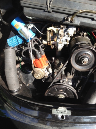

Ich bin mir bei deinen OT/ZZP -Riemenscheiben aber nicht sicher, ob das wirklich stimmt.
Knips doch mal dein Motorraum, Riemenscheibe + Vergaser.

Ja, 7,5 Grad hab ich ja auch vergeblich versucht. Hatte zwischenzeitlich auch die Riemenscheiben getauscht, ohne Ergebnis.
Hoffe das mit den Bildern klappt.

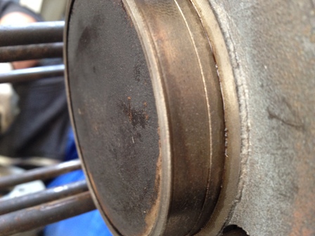

Noch was: Auf dem Bild seht ihr den Kolben auf OT. Als ich den Motor zusammengebaut habe meinte ein Kollege, der sich (eigentlich) mit Motoren auskennt, dass das zu heftig wäre und hat aus einem Dichtsatz solche Dichtringe in die Kpfe gelegt. Könnte das auch was damit zu tun haben (orher waren diese Ringe nämlich nicht drin, als alles lief)? Eigentlich doch nicht, da diese Ringe in erster Linie ja abdichten. Dürfte dann ja nix negatives sein...Lasse mich aber gerne belehren.
Habe eben nach einer kurzen Fahrt mal die Hand hinten an den rechten Kopf gehalten (also zwischen Kopf und Wärmetauscher). Da kam ganz schön Luft irgendwo her. Kann jetzt nicht genau sagen, ob vom WT oder vom Kopf, da alles zu heiß war, um die Hand ran zu halten. Jedenfalls sind die Muttern am Flansch für die Wärmetauscher am Kopf bombenfest. Ich seh schon, der Motor muss wieder raus :x
Re: Zündverteilerwelle ausgeschlagen - überholen?
Verfasst: Mi 1. Jul 2015, 19:17
Die Ringe gehören nicht in den Kopf!!!! :o
Diese Ringe sind zum Unterlegen am Zylinderfuss!!! ...
... nur, um den Kolbenrückstand durch Planen der Dichtflächen auszugleichen!
Am Kopf/Brennraum brennen sie durch, weil die Wärmeabgabe über die Anlageflächen/Dichtflächen nicht ausreichend ist.
Die nächste Frage: Stimmt dein Kompresionsverhältniss denn noch?
Durch die Distanzringe verringerst du ja deine Kompression.
Mach mal 'n Kompressionstest.
Schlechte Kompression/Verdichtungsverhältniss könnte evtl auch eine Ursache deiner geschilderten Symthome sein???

Zumindest scheint das eine plausible Erklärung zu sein. Wenn sich diese Ringe grad in Wohlgefallen auflösen ist ja auch die Dichtigkeit im Zylinderkopf nicht mehr gegeben, ergo das Gemisch zündet nicht mehr sauber und das würe durchaus zu meinen Symptomen passen.
Das kommt davon, wenn man sich von anderen reinquatschen lässt :x
