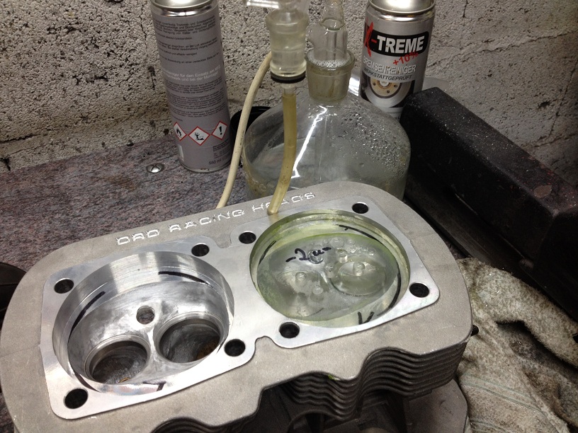

Normalerweise werden Brennräume ausgelitert.Dann den Kolbenrückstang messen und dann errechnen welche Verdichtung anliegt.
Dann die Wunschverdichtung festgelegt,und dann der Brennraum mit dem gewünschten Volumen befüllt,dann gemessen wie hoch das Volumen im Kopf steht und dementsprechend dann tiefer gestochen.Das ist auch der Grund warum du keinen Angaben findest-es gibt keinen allgemeingültigen Wert.Sowas wird ermittelt,und dann bearbeitet.
Es muß aber etwas mehr ausgestochen werden .Nach dem bearbeiten muß der Brennraum ja wieder bearbeitet werden um den nun wieder an den Zylinder anzupassen da ja dort wieder unerwünschte Kanten entstehen die den Gaßfluss stören.
