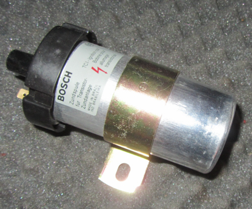

das mit der dieser Zündspule hatten wir schon mal bei meinem Standard AS Motor:
http://www.kaeferundfreunde.de/viewtopi ... ule#p26024
die hat 1,5 Ohm und das einzige was sonst noch draufsteht sieht man auf dem Bild

habe ein neues, exakt gleiches Ersatzteil zu denen, die der Dicke bei Tiffy und Luise verwendet hat. Kommt direkt aus Brasilien ;)
Ob die besser oder schlechter ist, als die derzeit hiesigen...?
Egal, die nehm ich nun mit. Oder soll ich sie wirklich gleich reinbauen, um das Steuergerät zu schonen?
Zündspule TSZH.jpg (129.74 KiB) 3656 mal betrachtet
