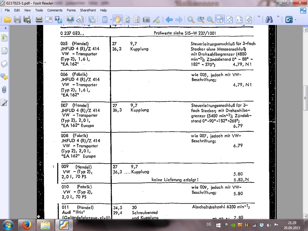

Weil ich wegen Flos Bus gestöbert habe, bin ich über merkwürdige Daten der TSZH gestolpert.
Geht zwar nicht um die ZSP, sondern um den ZZP-Versatz.
0° - 90° - 182° - 268° :o
Habt Ihr + Wobot diesen Verteiler drin?
"Grafik anzeigen" klicken! ;)
