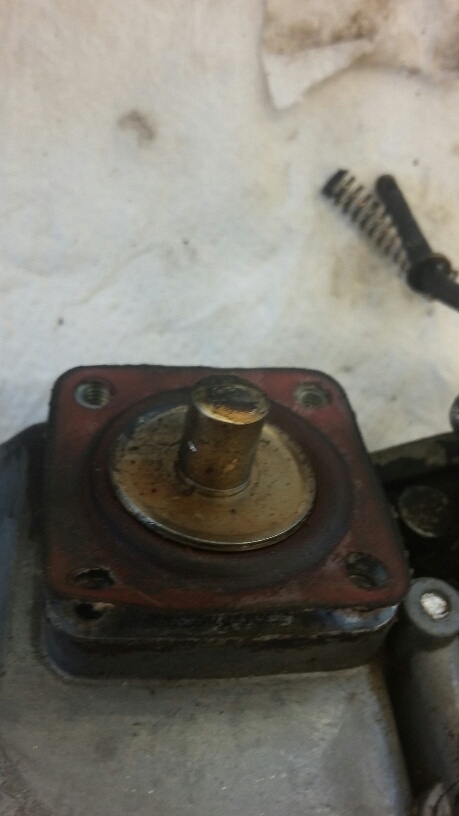

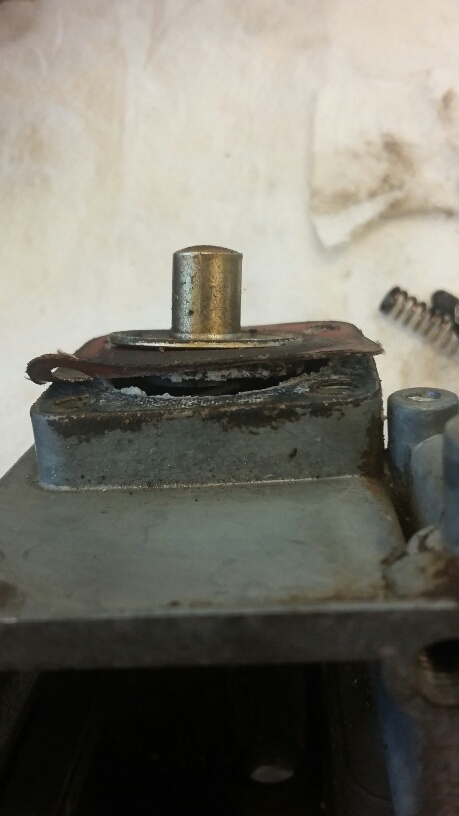

So Splint draußen und Stange lose aber es klebt natürlich die Dichtung bombenfest am Gehäuse bzw. Deckel.
Hilft da in irgendetwas einweichen?
Re: Vergaser Solex 30 Pict-3 reinigen/überholen
Hau mal mit dem Griff vom Schraubendreher seitlich gegen den Deckel.
Hab ich schon und er mag nicht. Vllt mit nem Schonhammer nochmal.
Die alten Membranen sind haltbar. Da machst du nix kaputt oder zerrupfst sie, wenn du den Deckel "brutal" abziehst.

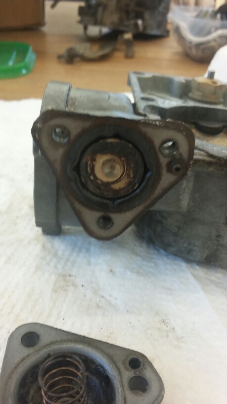

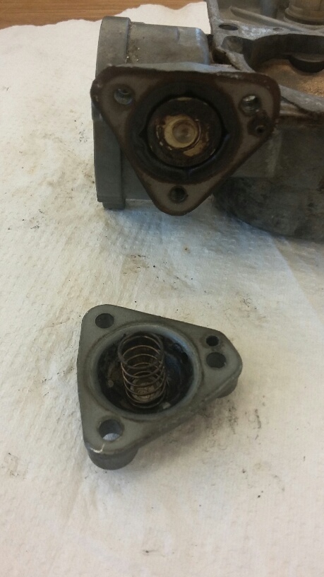

Ja genau. Aber auch der dreieckige für die Kaltstartautomatik klebt

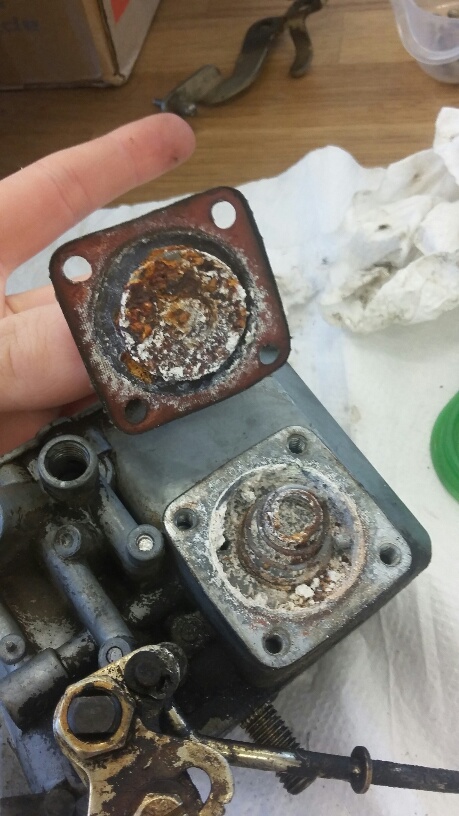

EDIT: So sah es übrigens unter den Deckeln aus. Die Lk-Düse hab ich noch nicht raus. Die kommt in jedem Fall auch neu, weil die total vermackelt ist. Bis jetzt hab ich 3,5 Umdrehungen lösen können und die ist immer noch bombenfest. KA was da falsch läuft :(
