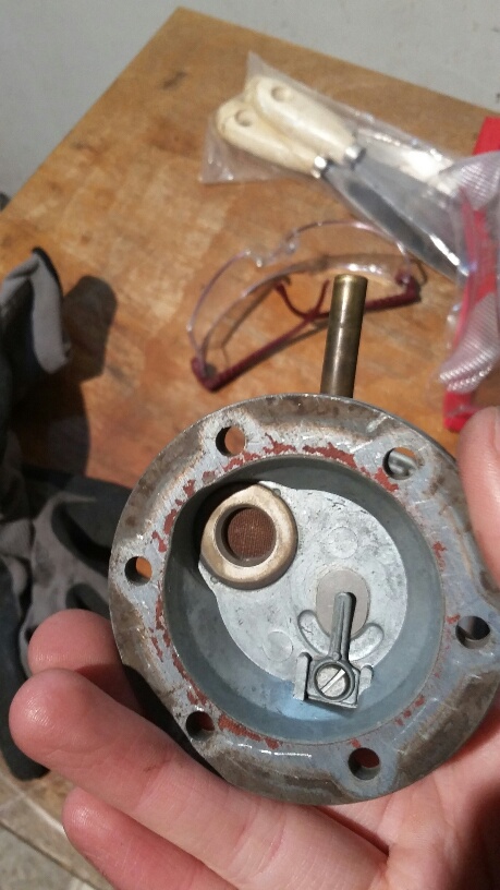

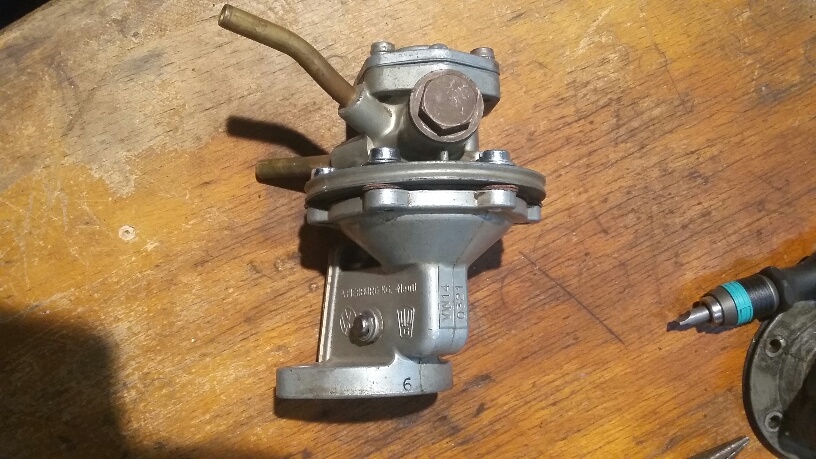

Helmut ich finde deine Pumpe sehr schick! An meiner waren die verbliebenen Schrauben auch aus Messing, daher bist du damit ultra original unterwegs :lol:
Meine Pumpe hat nach eingehender Betrachtung nicht so starke Eselsohren. Es sind welche da, aber das macht das Gehäuse nicht unbrauchbar finde ich. Zum Abziehen habe ich keine Glasplatte, aber wenn meine Mutter nicht da ist missbrauche ich die Badezimmerfliesen als Unterlage fürs Schleifpapier :D
Die Membranen sind mausetot. Die werden jetzt herausgekratzt, anders wollen die nicht. Wenn jemanden also irgendwo ein günstiger Überholungssatz über den Weg läuft, bin ich für eine Meldung dankbar ;) Spätestens für Hannover steht das auf dem Plan.
Edit: Das Ventil/ dieses Plättchen im Deckel kann nicht herausgenommen werden,oder?

Lange habe ich nichts mehr in Sachen Pumpe gemacht. Eben haben wir dann mit ein paar Teilen meine Pumpe zusammengebaut. Die Reihenfolge der Teile war intuitiv, aber uns wundert der sehr geringe Hub der Pumpe. Also wurden die Gehäuseschrauben lockerer gedreht wodurch der Hub etwas größer wurde. Ich kann doch aber nicht die Schrauben total lose drehen, damit der Stößel die Pumpe vernünftig antreibt :?: Gibts da ein Maß wie weit man die Schrauben anziehen muss?
Die Pumpe hab ich auch noch nicht eingebaut, sondern nur in der Hand den Hebel betätigt.
