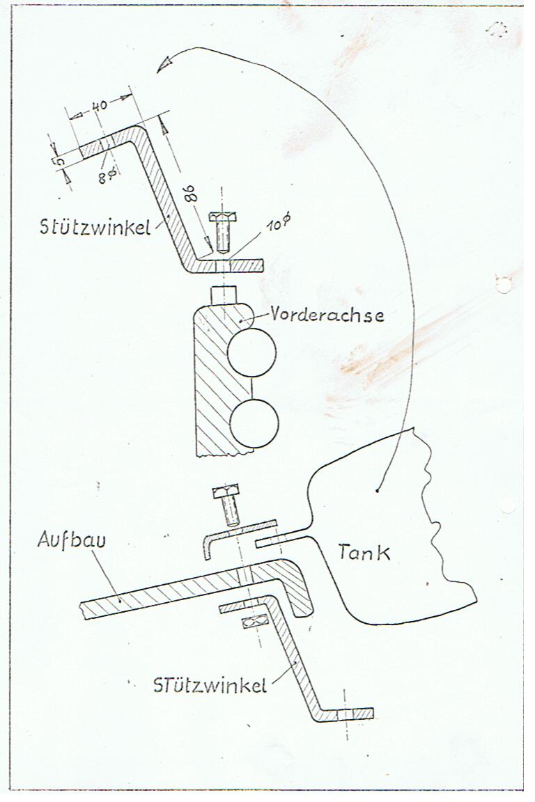

Beim AHS-IMP ist die Tankbefestigung mit Winkelstützen gelöst.

- Buggy Bauanleitung 010.jpg (72.13 KiB) 13440 mal betrachtet

Hi Uwe,
gute Idee - das mach ich genauso! Muss mir dann nur noch was für die Hinterseite des Tanks ausdenken.

Die hintere Tankaufnahme ist im Bereich der Spritzwand. Orginal ist da nix vorgesehen. Man könnte zwar eine Abstützung zum Napoleonhut machen, aber die GFK-Karosse ist an der Stelle schon ausreichend steif.
Man kann natürlich 'n Buggy soweit zusätzlich versteifen, das er genauso schwer wie ein Käfer wird!
... hmmmm .... ???
Zur Inspiration verlinke ich mal den kompletten Bauplan + Montageanleitung vom AHS-IMP hierher.
Re: Mein Projekt Maplex
Cool -der Bauplan hilft mir bei einigen offenen Fragen weiter. ZB. für das Loch der Lenksäule, was noch gebohrt werden muß. Für den hinteren Tankhalter werde ich wohl ein Edelstahl U-Profil an die Spritzwand schrauben. Dort wird der Tank dann mit der Falz reingesteckt und vorne mit Haltern an die Vorderachse geschraubt (wie im Bild oben). Ich muss mir erst mal einen neuen Tank kaufen! Wir hatten am WE unseren schönen verzinkten Mex-Tank mit Silberlot die originalen Anschlüsse zugelötet und dann mit Druckluft mehrfach auf Dichtigkeit geprüft - jetzt gehen etwa 10 Liter mehr rein

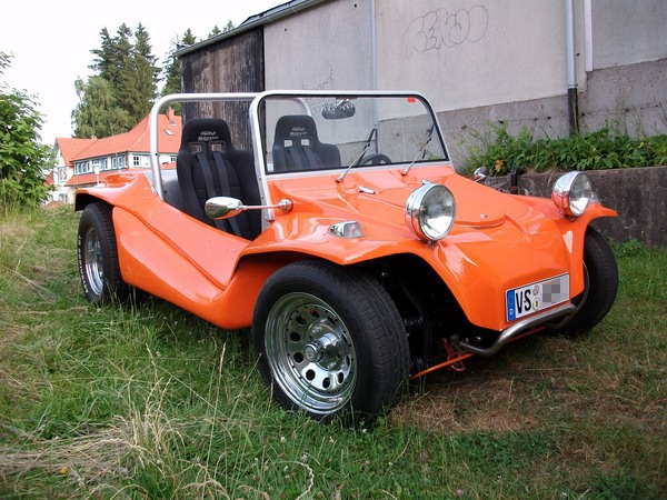

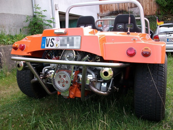

So kann ein Maplex Buggy aussehen, wenn man die Stichsäge ansetzt.!
- WhatsApp Image 2018-04-21 at 15.48.40.jpeg (110.23 KiB) 12866 mal betrachtet

@ Lochkreis:
Das sieht ja mal richtig gut aus. Auch die Farbe.
Mein "Mitbauer" besteht leider sehr auf Originalzustand und hat mir den Einsatz der Stichsäge verboten.
Aber die Scheibe werde ich etwas kürzen (hast du auch, gell?)
Ich habe immer noch das Problem der fehlenden Wartungsklappe und Motorabdeckung. Meine Tochter hat in Facebook eine Maplexgruppe entdeckt und nachgefragt. Hoffentlich kann da einer helfen.....
Der Tank ist mittlerweile drin. Wir kaben Halteeisen an den Tank gelötet und mit der Vorderachse und dem Bodenblech verschraubt. So das der Aufbau abgehoben werden kann und der Tank am Chassis bleibt. Bilder folgen....
Danke,
Ist schon eine Zeit lang her.
Die Farbe hatte der Lacker zu einem schmalen Taler im Regal stehen.
Ja, den Scheibenramen habe ich auch gekürzt,ca 70 mm waren es glaube ich.
Wartungsklappe gut und schön,war aber auch etwas klein und durch den Mittelsteg wo
dran war ein gefummel bis man irgendwo hin kam ( Tacho, Scheibenwischermotor....)
Batterie war auch schlecht zum rausholen.
