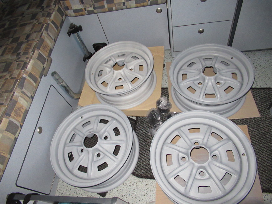

Ich bin gerade an Felgen in meiner Nähe dran. Am WE sehen wir weiter
Re: Lemmerz Felgen
mal sehen, ob ich dieses Mal mehr Glück habe.
"Freue" mich schon wieder auf die Handmalereien
- IMG_0148.JPG (169.66 KiB) 3967 mal betrachtet

Re: Lemmerz Felgen
Och, Walter, man braucht doch immer was zu tun. Unsere Autos wollen nur Langeweile verhindern und denken sich ständig neue Späße aus. Das letzte Mal ist deine Bemalung gut geworden dh. jetzt mit der Erfahrung wirds dir viel leichter fallen
