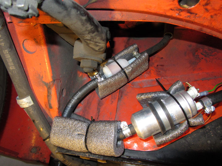

@Woita:
Der Filter sitzt gleich vorn unterm Tank und noch vor der elektrischen Pumpe
