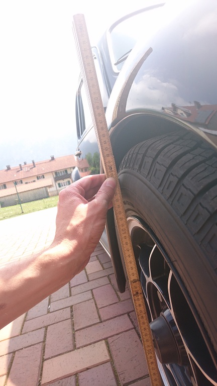

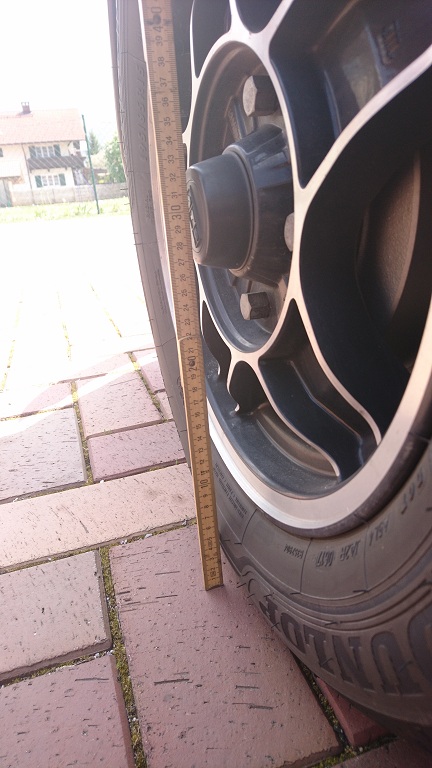

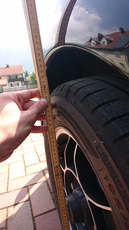

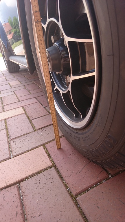

Durch meine Umrüsterei von 195/60 vorn und 195/65 hinten auf nun 165/80 vorn und 195/65 hinten gabs ja am MKT schon mal kurz eine Diskussion über die Größe.
Hab nun nachgemessen. Die 195/65er sind deutlich kleiner.
Passender wäre nun (entgegen der ganzen Freigaben, Prüfzeugnisse, etc.) eine Bereifung hinten mit 195/70R15.
Alternativ um es noch größer zu machen 195/80R15.
205er gehen leider laut Gutachten nicht mehr auf meine 5,5" Felgen.
Hinten auch 165er sieht glaub ich echt zu schmal aus beim 03er.
vorn ca. 31cm Nabenmitte
vorn ca. 63cm Gesamthöhe
hinten ca. 30cm Nabenmitte
hinten ca. 60,5cm Gesamthöhe
Hinterräder mit DOT0717 und nur noch 3-4mm Profil und Abrieb wie beim Radiergummi

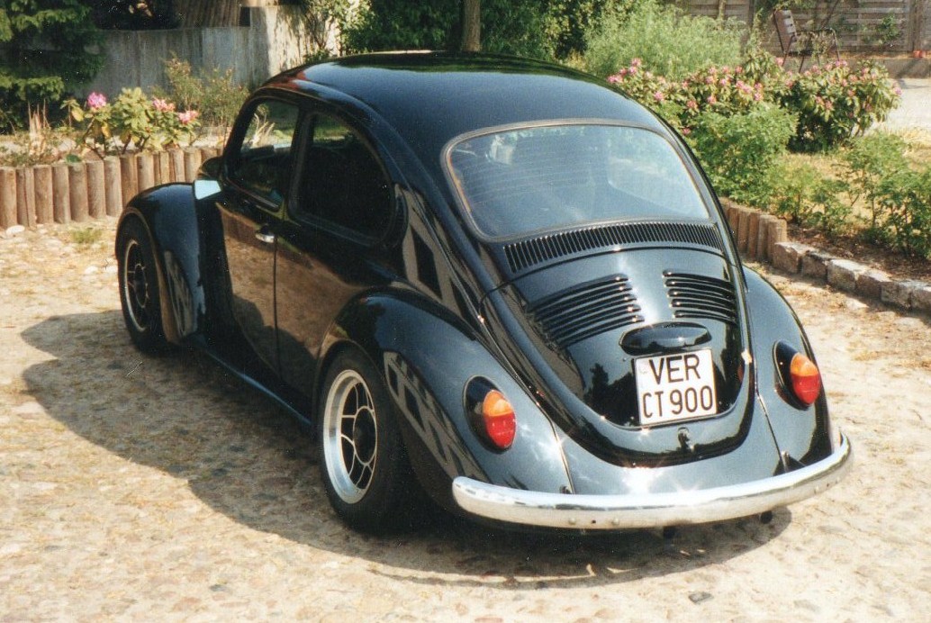

Ja, Du hast ja den "geknickten" Stern. Dann gibts noch die "geraden". Mein Kumpel hatte damals diese Kobination drauf.

Re: 165 80 R15 statt 155 SR15 oder 165 SR15
Jo,das haben wir ja beim Helmut vor der Tür gesehen.
Aber das Radiergummi ist ja auch nicht so recht ok.
Das Radhaus muß voller werden und das Gummi am Reifen bleiben.
Oder hast du Donats gemacht ? ;)
Donuts schaff ich nur auf nasser Straße :(
Den geschwungenen/geknickten Stern find ich etwas schöner als wenn das komplett gerade runtergeht.
Ist natürlich geschmackssache. Genauso wie ich find, dass bei Tiefbett hinten, vorn auch ein wenig Tiefbett sein muss, damit das stimmig wird.
Jo, das stimmt, vorne sieht das dann etwas mager aus wenn hinten 7er drauf sind.
Da gibts aber leider keine breiteren ATS, nur die von hinten wieder und das geht eher nicht.
