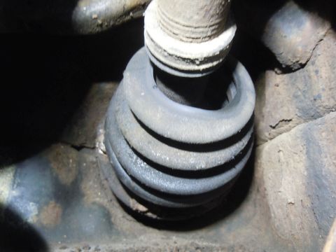

Moin! Nachdem jetzt die für mich beschi...ne Weihnachtszeit, inkl. Jahresanfang (beide Enkel vom 24. bis 30.12.2018 im Krankenhaus) und ich Knieprobleme seit Anfang November habe, scheint diese Zeit nun vorbei zu sein!
Nun schreib ich mal wieder, was ich trotzdem am „Franz“ repariert habe: Beidseitig die Achsmanschetten außen gewechselt, dank Rostlöser ging alles sehr leicht.
Lenkmanschette links und Spurgelenk links hab ich auch gleich ausgetauscht.
Ein paar Rostlöcher hab ich auch noch geschlossen. Wenn ich nun noch die Stoßdämpfer und Zugstrebengummi getauscht habe, dann traue ich mich mit „Franz“ auch im April/Mai zur Hauptuntersuchung. Die Hoffnung stirbt zuletzt.

Hast du bei der Gelegenheit auch gleich die Achs-Gelenke neu gefettet?
Hatte mir mal den Spaß gemacht dir Dinger auseinander zu bauen, reinigen und wieder zusammenbauen.
Re: Neuzugang Doka
Zerlegt habe ich sie nicht, ich habe sie gereinigt und neu gefettet.

Ok hängt ja auch vom Verschmutzungsgrad ab. Meine waren dick verkniestet und es ging nicht anders.
Re: Neuzugang Doka
Deine Schräglenker sehen ja noch sehr gut aus!
Aber du solltest da innen 'n Korrisionschutz reinsprühen, damit das auch so bleibt.
