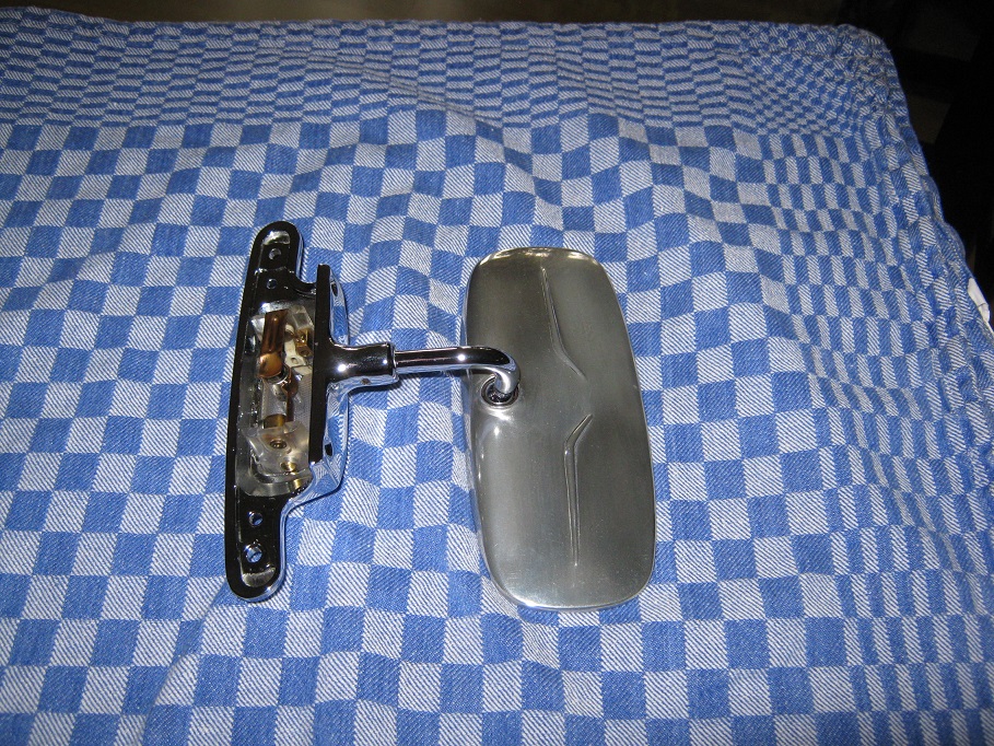

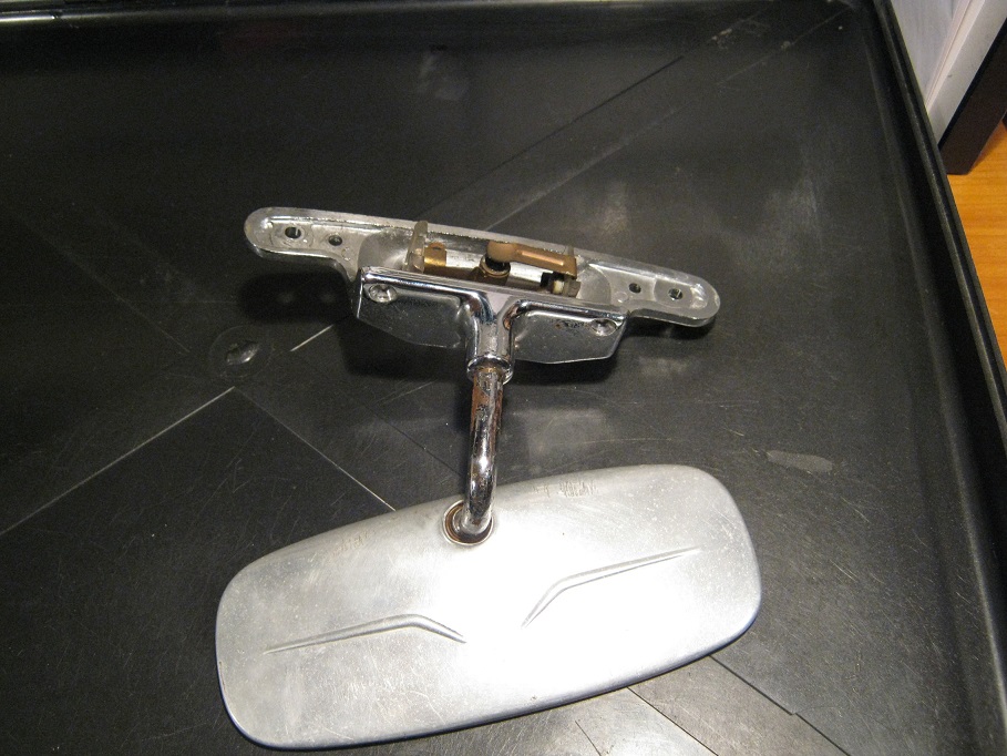

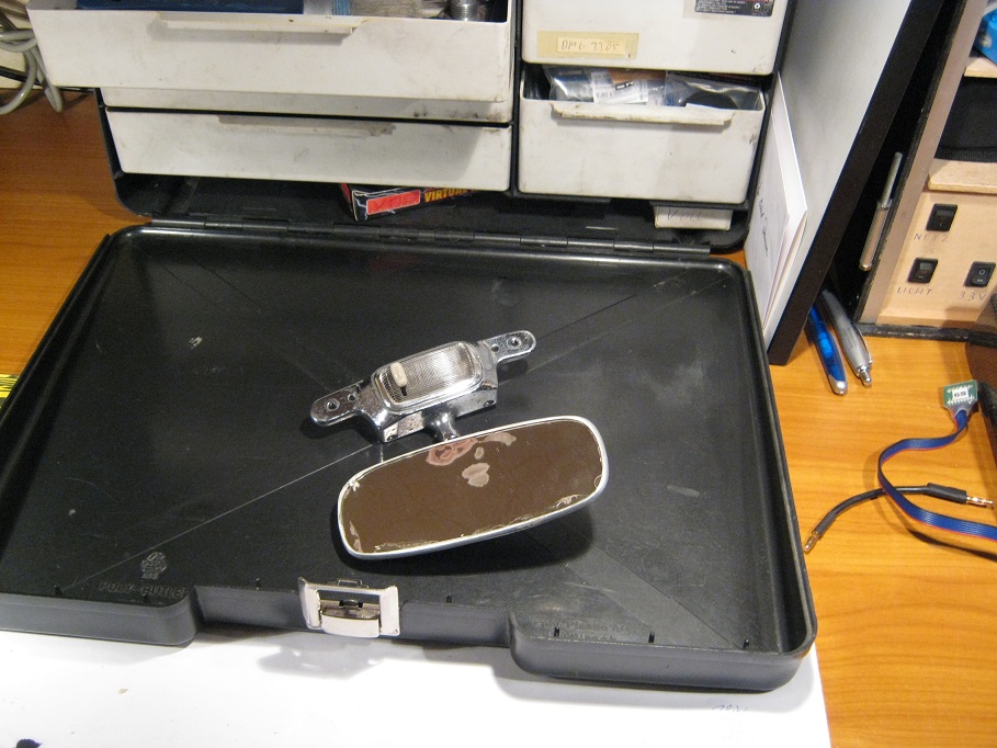

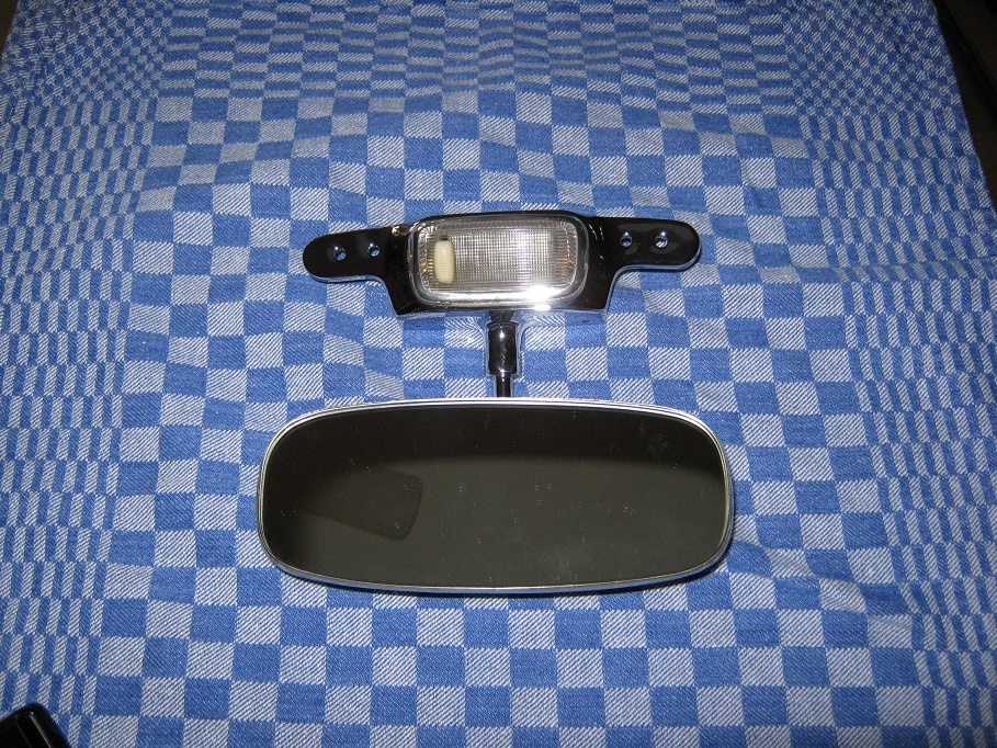

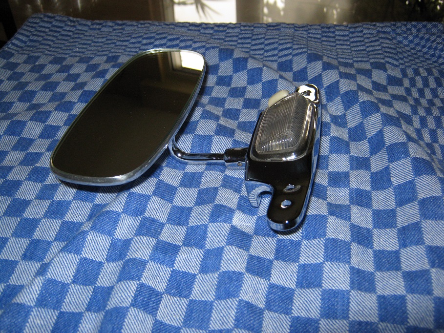

Ich habe mal nen Innenspigel neu gemacht.
Glasrahmen ist da aber aus Alu . Kann man ganz vorsichtig aufbiegen. Es dürfen keine harten Knicke entstehen sonst bekommt man das nicht mehr zugebügelt später.
Wie hart so ein Rahmen vom Aussenspiegel ist hab ich noch nicht getestet.Aber das ist Edelstahl oder ?
Stahl verchromt könnte auch sein. Wobei das am schlechsten zu machen ist denn Chrom reißt ein beim biegen. Edelstahl kann man wieder glattpolieren.
Glas hatte ich versucht aus anderen Innenspiegeln zu gewinen,aber die Form passte nicht. Dann war ich beim örtlichen Glaser und hab aus einem Spiegelglas das die ja in qm haben ein Glas schleifen lassen nach Schablone die ich denen gegeben habe. Waren um 60€ meine ich für das kleine fertigen stück Spiegel. Man muß aber bedenken das dieser Innenspiegel zwischen 400 und 500€ gehandelt wird und das in nicht restauriertem Zustand.Da lohnt das allemal.

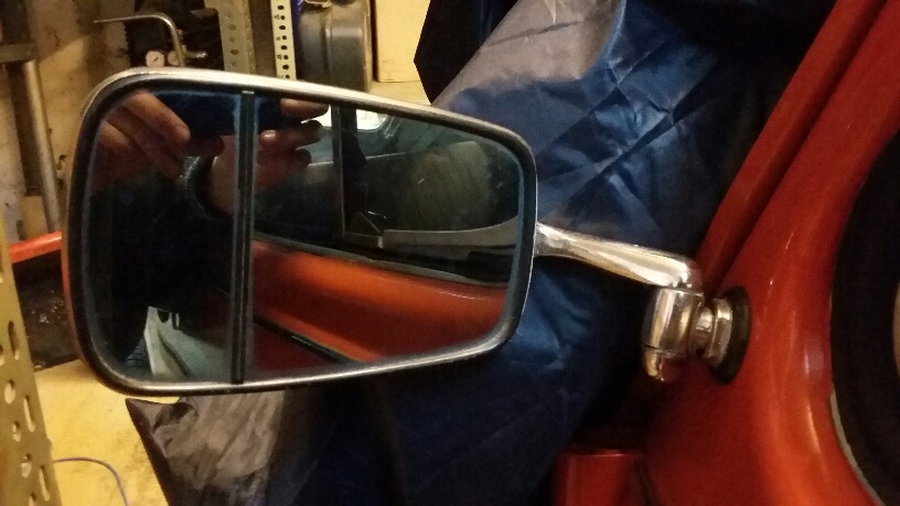

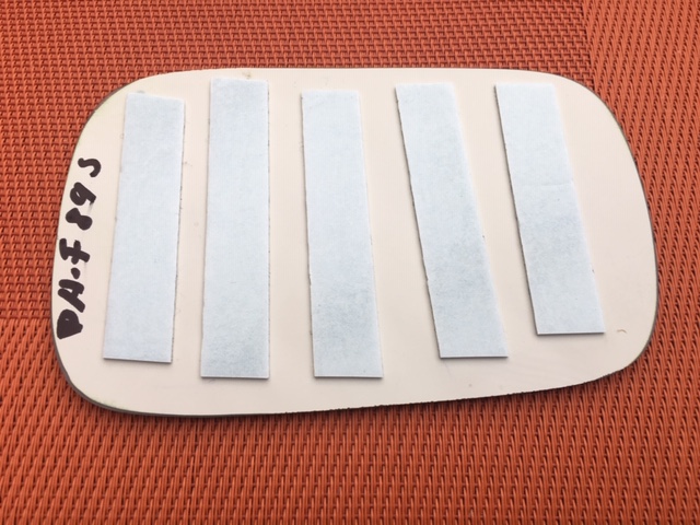

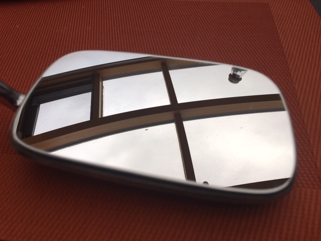

ich habe mir jetzt mal so ein Spiegelglas besorgt. Das passt nicht ganz genau, so dass ein Ersetzen mit umbördeln flachfällt. Bleibt nur das draufkleben...
Es ist auch leicht konvex gewölbt

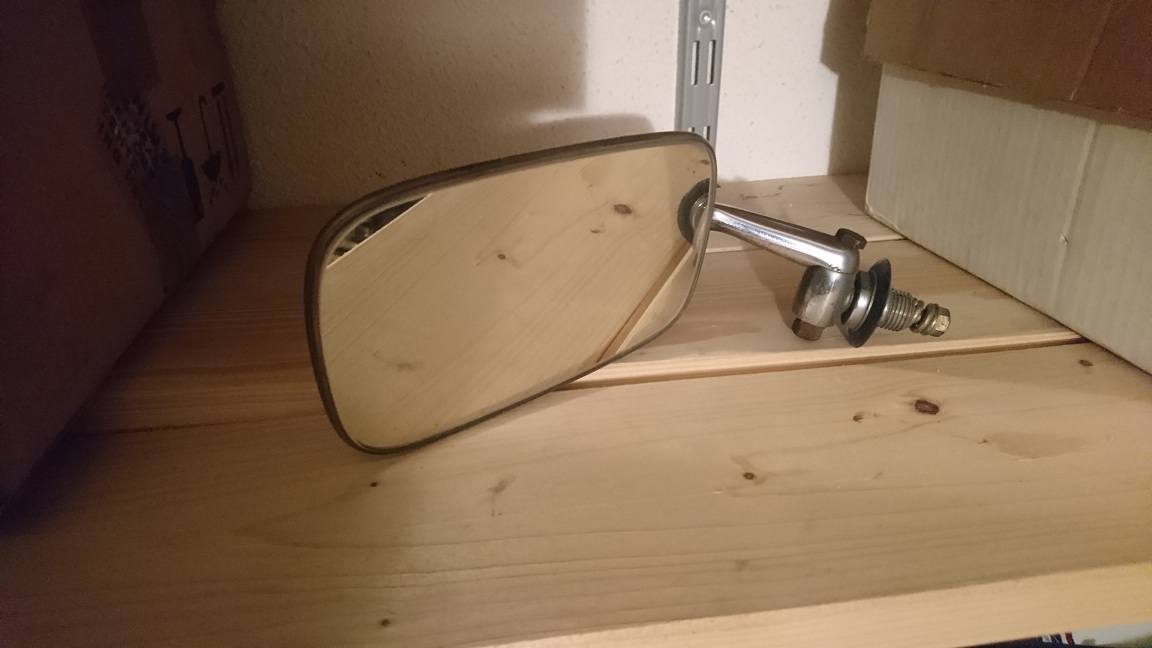

Nun gut, wenn du gar keinen Gewindegang mehr hast, dann bringt unterfüttern auch nichts. So sieht mein Spiegel mit erweitertem Sichtfeld aus. Den gabs mal in Hannover in ner Grabbelkiste.
Re: Spiegel rechts
Einfach ein Glas draufkleben ? :o
Dann lieber das langsam erblindende Glas lassen.

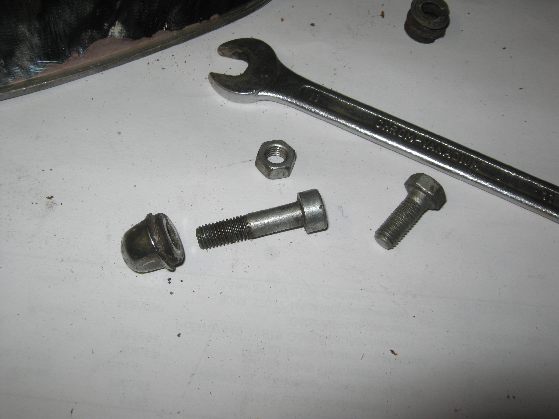

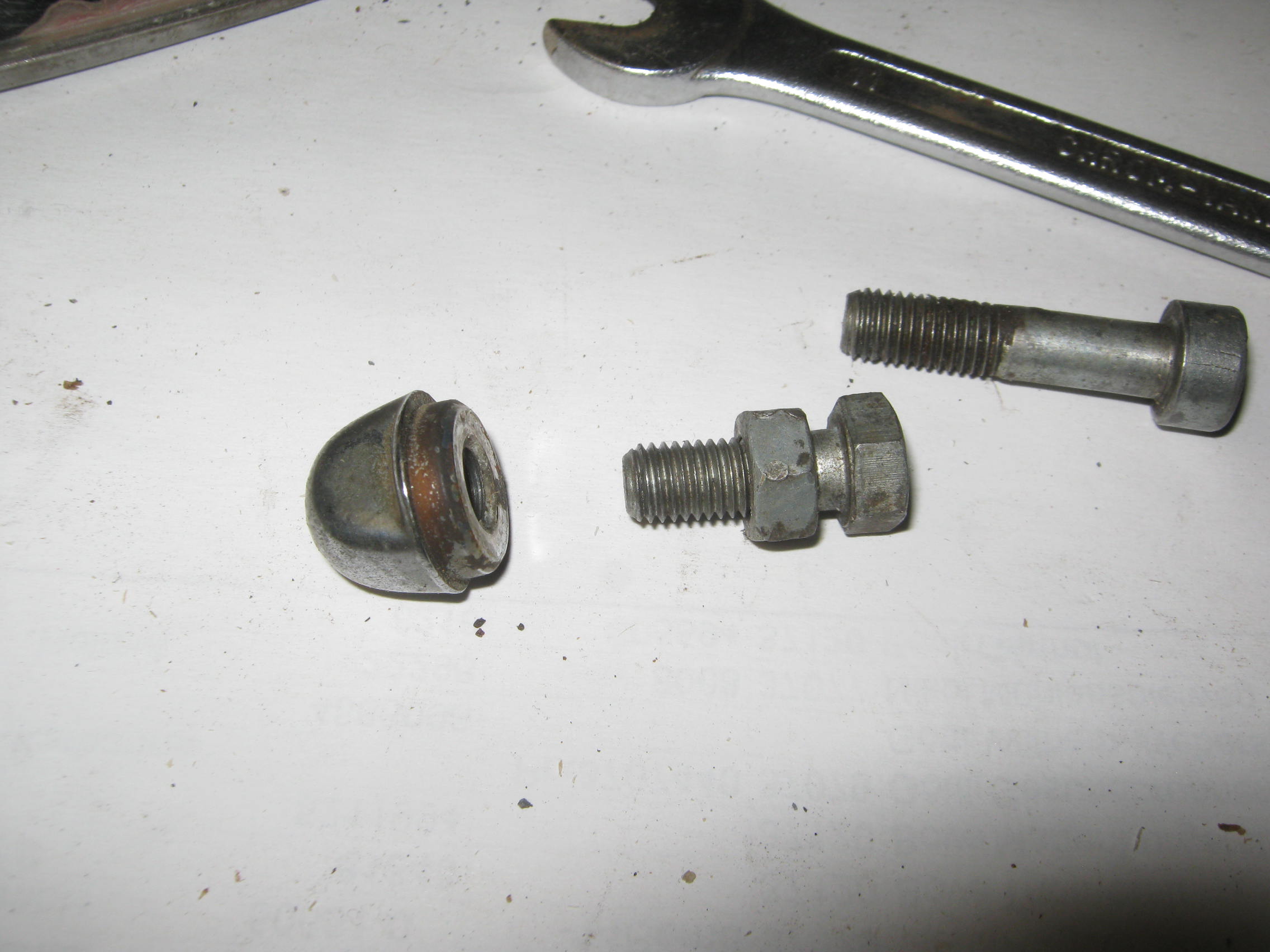

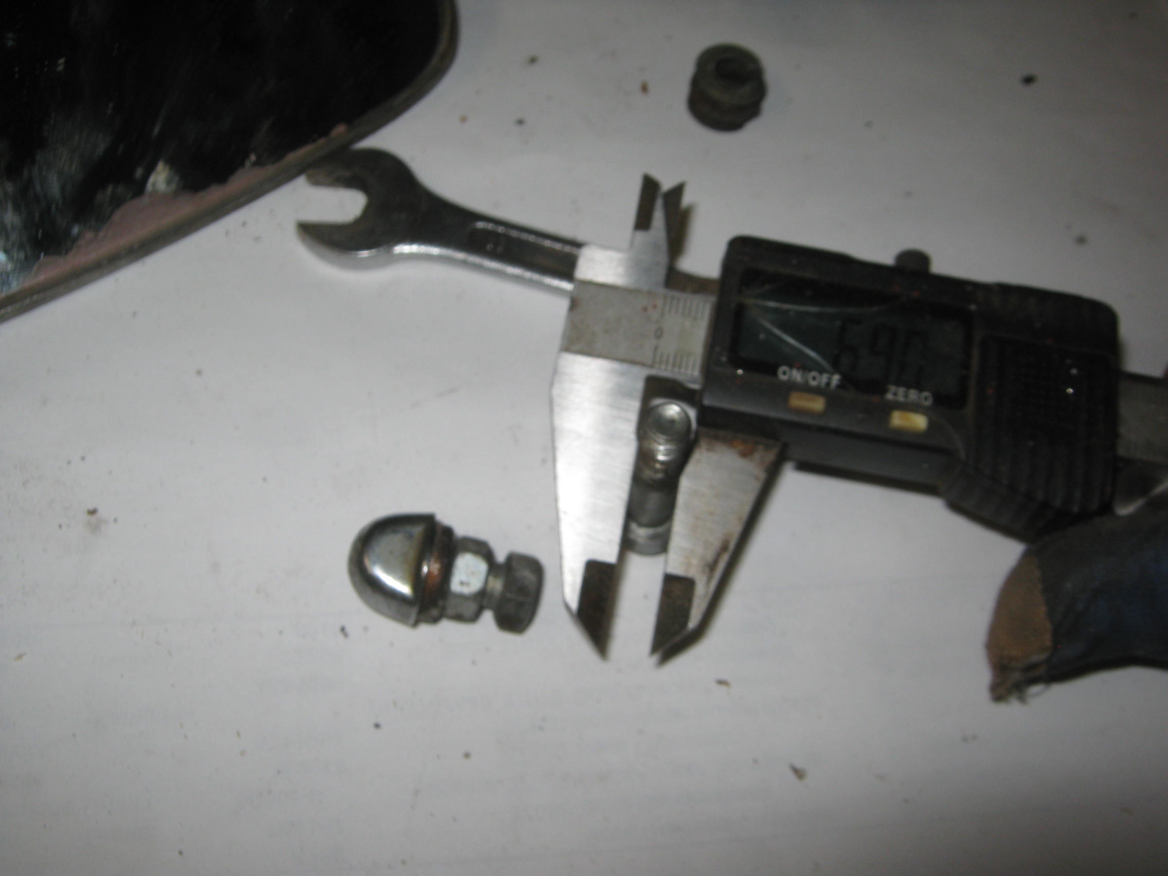

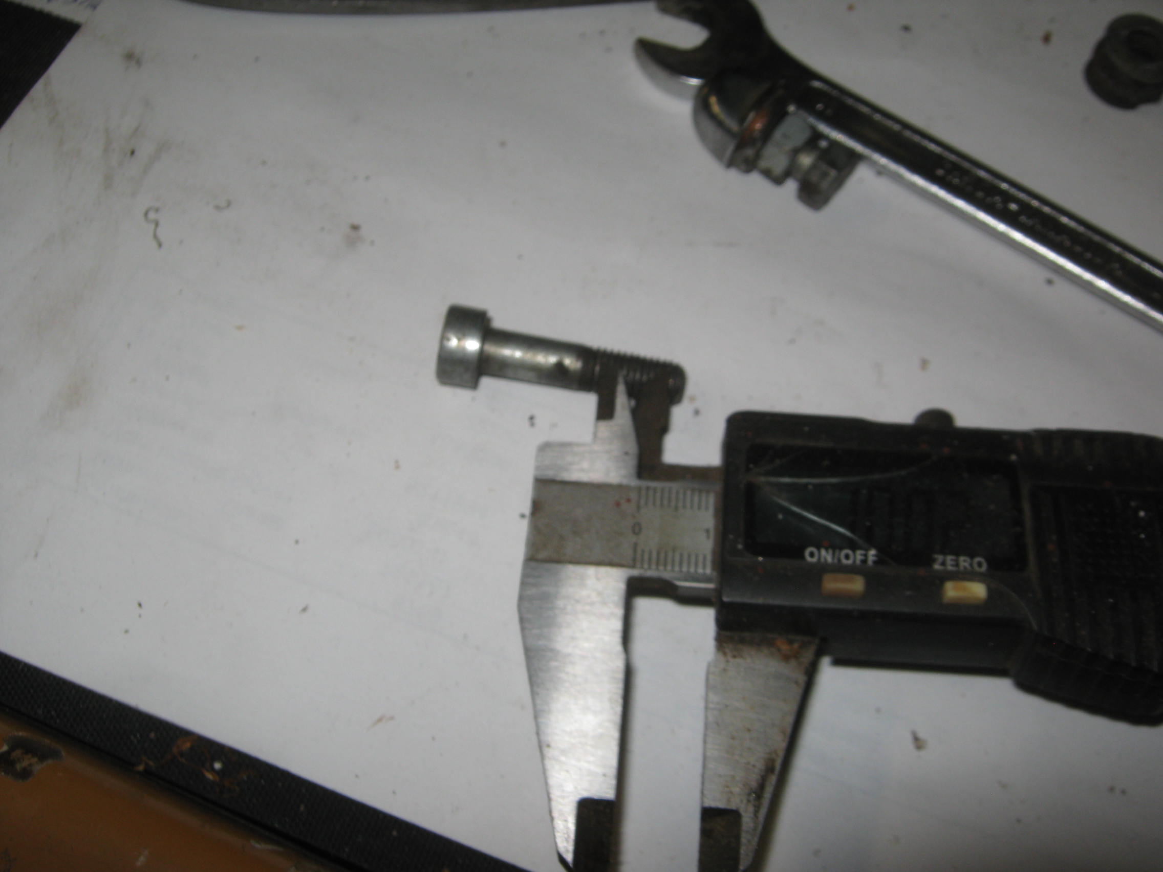

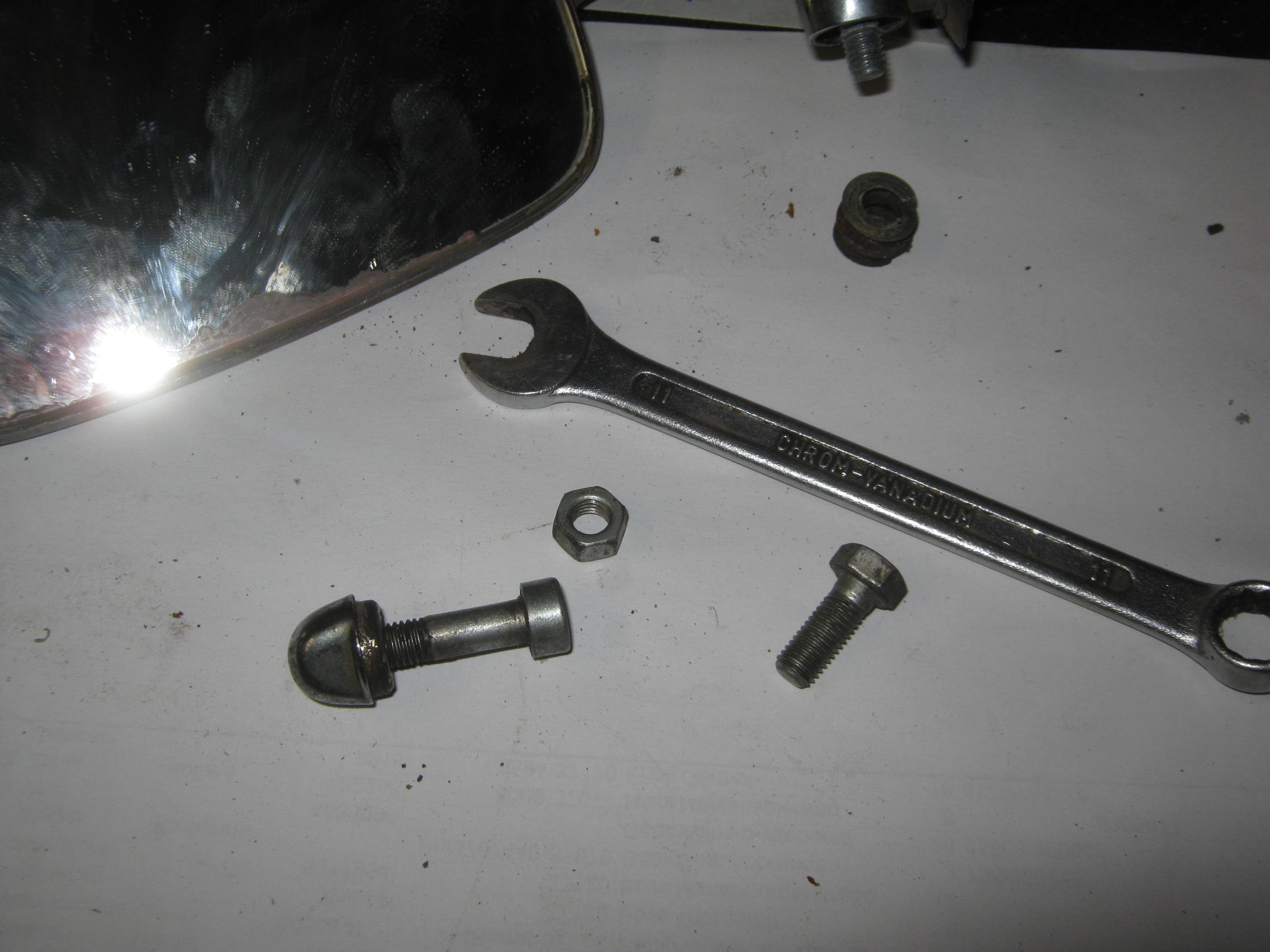

vw71h hat geschrieben:Bist du ganz sicher mit dem M7 ? ,,,,
Ja, definitiv!
Den Kerndurchmesser bei meiner Hutmutter habe ich so bei 5,8keks bis 5,99 ermittelt. Also so ausgelutscht ist deine Mutter nicht. Aber trotzdem würde ich eine Andere vom linken-Schlachtspiegel nehmen.
