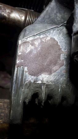

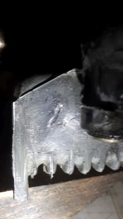

Re: Ölfleck
Moin,
ich hab nun mal ein wenig geschliffen und mit Haftstahl das gute Loch verschlossen.
Bis zur Dichtheitsprüfung wird es noch dauern, da der Motor noch zusammen und eingebaut werden muss.
In guter Hoffnung
Paul
In guter Hoffnung
Paul

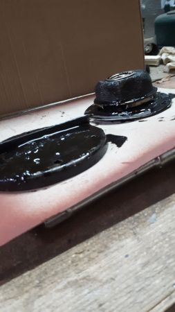

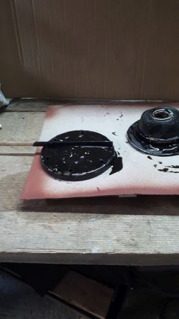

Da war noch was, beim Ablassen der schwarzen Masse (Öl? Teer?) da musste ich noch Bilder machen.
Das diese Masse überhaupt aus dem Motor lief?
Da muss man(Mann) sich ja schon fremdschämen.

Re: Ölfleck
So sah das bei mir auch aus, trotz jährlichem Ölwechsel.
Wenn so viel am Öldeckel hängt is im Sumpf noch mehr. Man kann noch versuchen, soweit man dran kommt alles rauszukratzen. Mit irgendwelchen Hilfswerkzeugen.
Re: Ölfleck
Sieht aus wie schwarze Farbe
