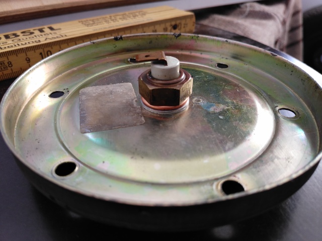

Warum denn kein Geber im Peilstab? der sitzt auch nicht an so exponierter Stelle, von wegen Steinschlag, Aufsetzen usw.
Re: Öl - Deckel/Geber/Sieb...
Verfasst: Fr 19. Apr 2019, 08:01
Komisch, dass das Problem nicht ständig auftaucht, fahren ja x Käfer mit so einem Geber rum.
So ein aufgedoppelter Deckel, wie aus Woitas Link wäre im Prinzip die Lösung.
Woita, ich hab leider auch nur den einen.
Helmut, ja das wird auch die Endlösung sein, aber im Moment muss die Lösung passen.

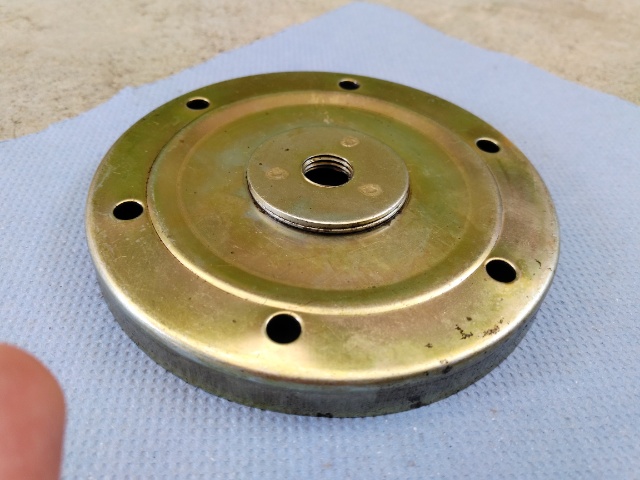

Woitas Link ist ein Deckel wie original.Mit dem aufgeschweißten Metallring wo das Gewinde drin ist.Die anderen haben das nur in den Blechdeckel geschnitten meine ich.
Verfasst: Fr 19. Apr 2019, 09:08
Ach jetzt seh ich es erst richtig. Die Aufdoppelung is ja auf der Innenseite. Ne, das hilft für die Bauhöhe nix.
Man müsste wirklich außen aufdoppeln.
Die Schraube im Link is auch falschrum drin ;)
Ich schau heute mal ob das Sieb nun passt. Wenn nicht kommt halt der normale Deckel wieder drauf.
Ja der andere Deckel hat das Gewinde nur im Blech, welches etwas nach innen gezogen ist. Sieht man auf dem ersten Bild.

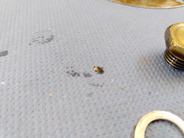

Im Öl hat sich ein kleiner Span gefunden. Aber komisch, die Ablassschraube ist gar nicht magnetisch....
Hab alle Deckelvarianten daheim liegen. Mit und ohne Loch, mit Aufdoppelung und mit Gewinde im Blech( aber hochgezogen und trotzdem mit Fleisch).
Montiert ist es jetzt so, mit diesem Deckel. Hab noch n Alu-Ring eingelegt, damit ich weiter raus komm. 40km gefahren, alles dicht.

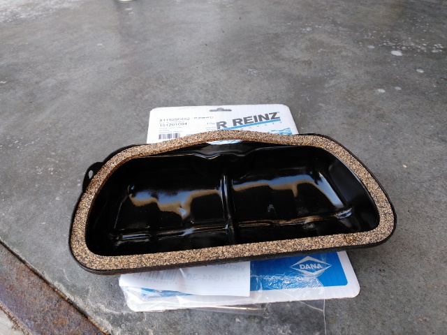

Hab die alten wieder rein!...
Verfasst: Sa 20. Apr 2019, 13:56
Warum ?
Ist doch gut wenn die so da rein geht.Da liegt sie schön in den Ecken.
Viel schlimmer sind die zu kleinen wie ich sie mal in meinem Blog gezeigt hatte.
Drück die halt runter und dann ist gut.
Verfasst: Sa 20. Apr 2019, 16:37
Beim Runterdrücken geht's woanders hoch...
Klar, die dürfen stramm reingehen, aber die war einfach zu groß.
Hab's mir mal genauer angeschaut, is aus 2 Teilen zusammengeklebt. :roll:
Hatte ich noch nie sowas, weder zu groß, noch zusammengeklebt.
Meine Bügel sind so stramm, dass da nix verrutscht. Die gehen nur mit Hebel rauf und runter.
