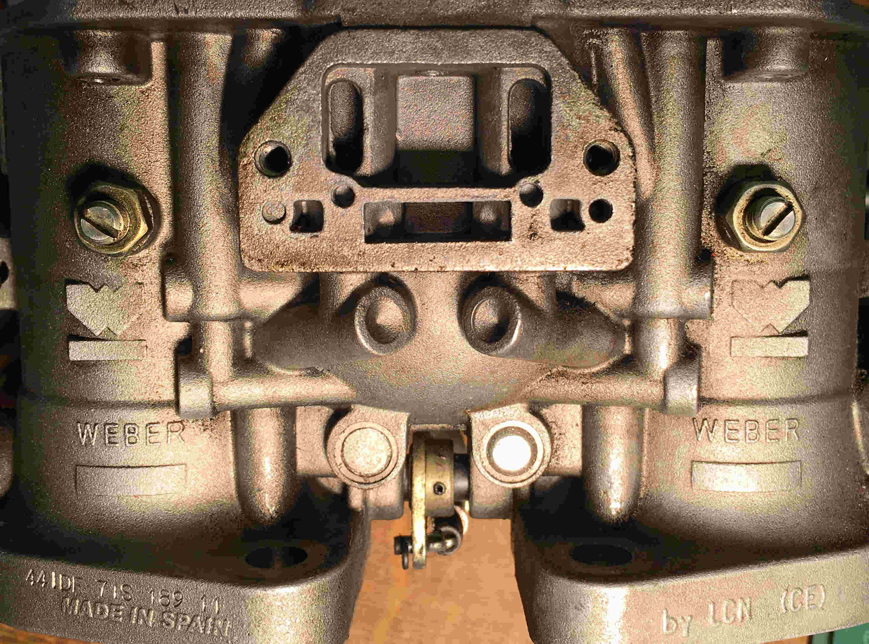

kann das sein, daß bei meinen 44er aus Spain diese Löcher für die Kaltstarteinrichtung eh schon geschlossen sind?
Re: Spritverbrauch Weber 44
Kann ich nicht sagen,hatte die noch nie am Tisch.
Aber es könnte ja sein das man da beim kopieren der Gaser einfach weggelassen hat was eh keiner mehr braucht und damit gleich xx Teile nicht fertigen muß.Spart Geld und Zeit.
Aber wo du es sagst. Am ersten Bild,von oben,sieht man das da keine Düsen für Kaltstart sind und auch keine Deckel die die Kolben im Kanal halten.

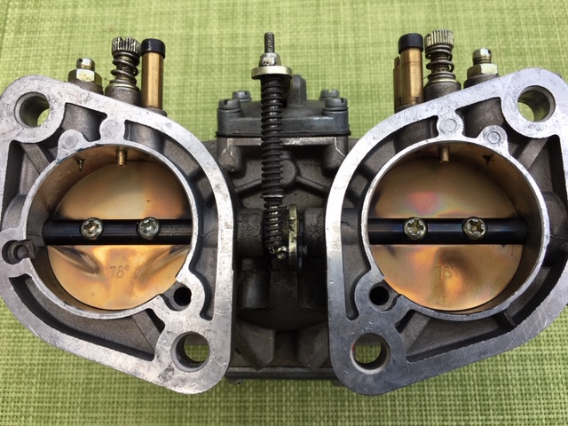

jetzt habe ich keinen Plan mehr, wo der Mehrverbrauch und die schwarzen Kerzen 1+2 herkommen...

sind die schwarzen Verwirbelungen an den Drosselklappen normal?
Interessante Spuren.
Da muß man mal drüber philosophieren.Hab ich so noch nicht gesehen.
Sind das 1+2 ?
Wie sehen 3+4 aus ?
Hm..... Verbrennungsrückstände ? Sonst wird da ja nix schwarz. Ob das vom pumpen beim Kaltstart kommt ? Da feuert man ja Benzin auf die DK ,das könnte dann an der Klappe auf die Unterseite laufen und bei dem ein ader anderen Kaltstartfurz dort verbrennen.
Feuer bis da oben kann aber nur kommen wenn die AV nicht dicht sind oder ZZP nicht passt und schon gezündet wird wenn es noch offen ist.Dann kann es auch bis unter die DK mal feuern.
Kann man das mit einem Fingerwisch wegputzen ? Also leichte Rußablagerungen das schwarze?
Macht Tiffy mehr als mal gelegentlich nen Kaltstartfurz oder schießt sie öfter ? Oder im Schiebebetrieb,knallt es da ordentlich? Oder ruckt mal beim wieder angasen ?
Durch undichte Lager an der DK-Welle kann sowas nicht kommen,Nebenluft macht ja keine schwarzen Ablagerungen.
Verfärbungen im Metall können ja fast nur Hitze sein.Aber die DK müssten dann ja weit über 100° heiß sein.Geht nicht ,dann brennt der Gaser eher als das er arbeitet.
Also,
das sieht bei 3-4 auch so aus.
Mit Fingerwisch bekommt man das Schwarze nicht weg
Tiffy hat nur erst letzt beim Abstellen in die Garage leichtes Bollern/ Knallen in Auspufftrakt. Kaltstart kein Problem.
