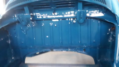

Moin, was kann "Mann" daraus machen? :?

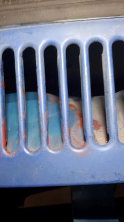

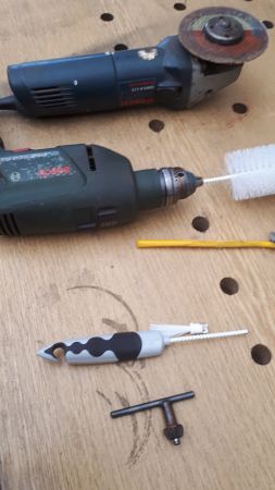

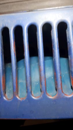

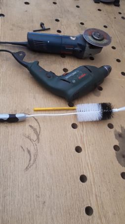

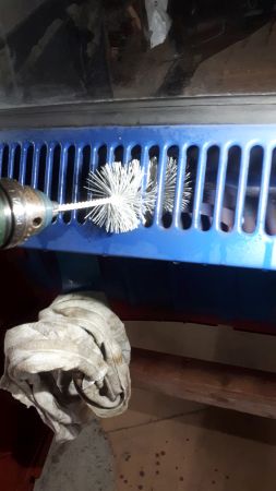

Also, ich habe eine tragbare Luftschachtwaschmaschine gebaut! Ja, ich weiß, sowas hat jeder von Euch in der Werkstatt. :o
Das Auswaschen des Schachtes ging mit Spüli und Wasser sehr gut, aber es zeigte nicht das Ergebnis was ich wollte.
Gut, ich muss den alten Lack eh abwaschen und da es ein schei.. Lack ist, geht er gut mit Nitro ab.
Ergo: dünner Pinsel, Zahnbürste und altes Baumwoll-Leibchen von Oma und los geht’s.

Nein, Vari, ich will nicht den Originallack entfernen, sondern nur die letzte Lackschicht, ein wasserverdünnbarer Acryllack. Danach den Schacht neu mit Originalfarbe auslackieren.
Dieser Acryllack wurde leider auf dem kompletten Wagen aufgebracht und muss runter. :shock:

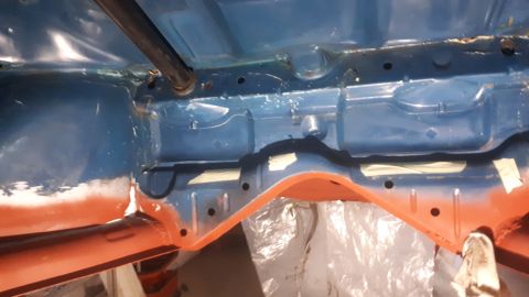

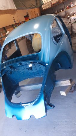

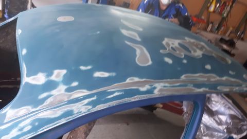

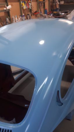

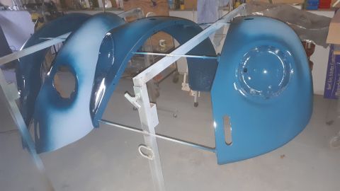

Mein „ Lackspatz“ und ich (mit Abstand natürlich und mit Lackiermasken und Schutzoverall) waren die letzten Tage nicht faul. Fehlen noch die Türen und Hauben, die sind noch im „ Ist-Zustand“, aber nicht mehr lange!
Dann sind auch diese Teile gefüllert.
