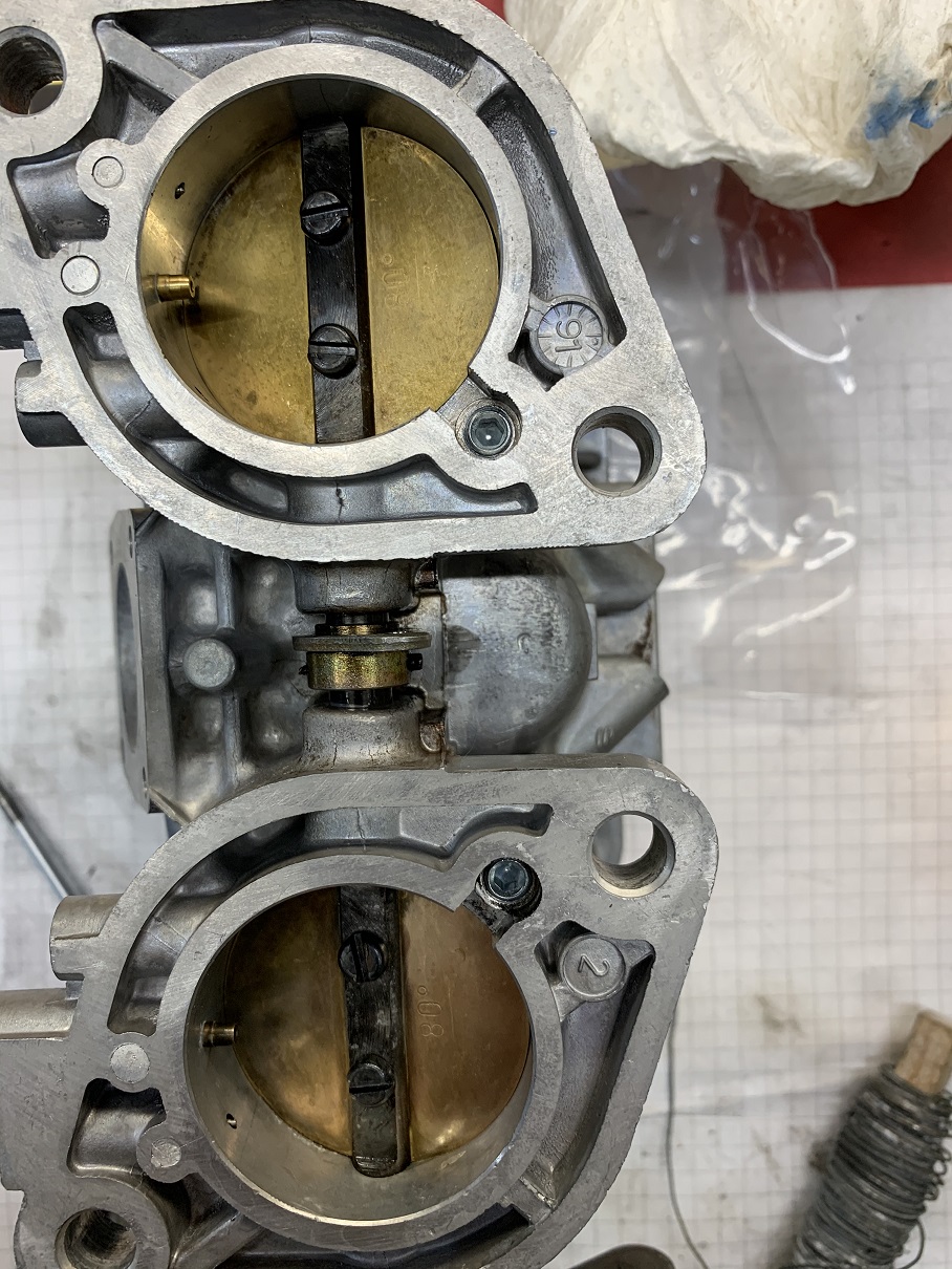

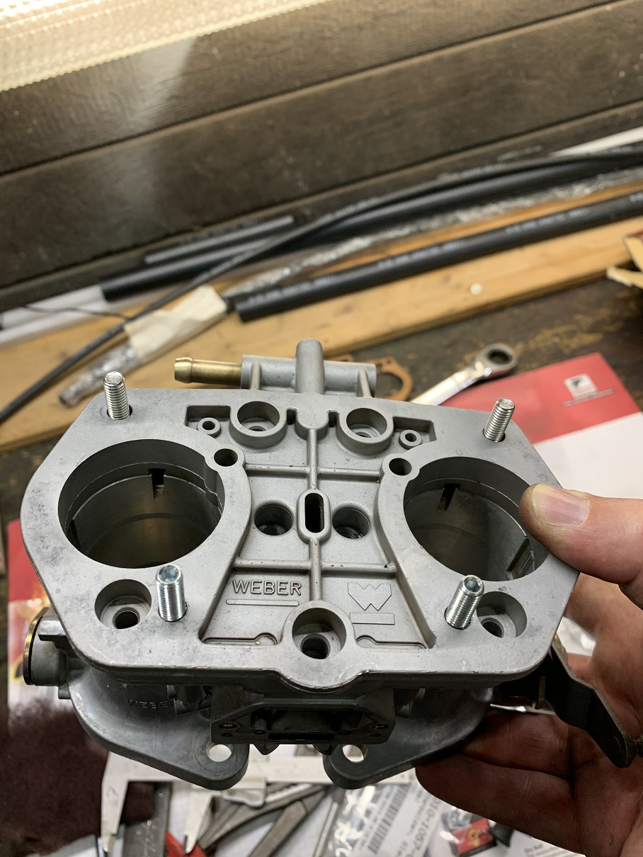

Mittlerweile ist der Dichtsatz schon mal da. Also Zeit mit den Umbauten anzufangen. Also Vorlage für alle Bearbeitungsschritte dient die tolle Anleitung im MT-Blog von Vari-Mann.

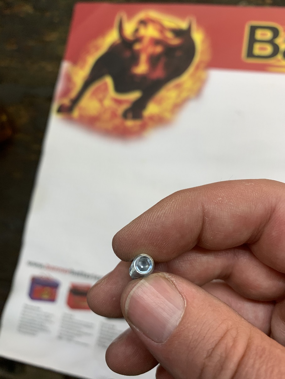

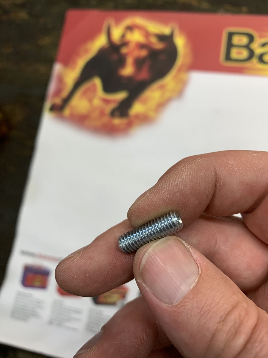

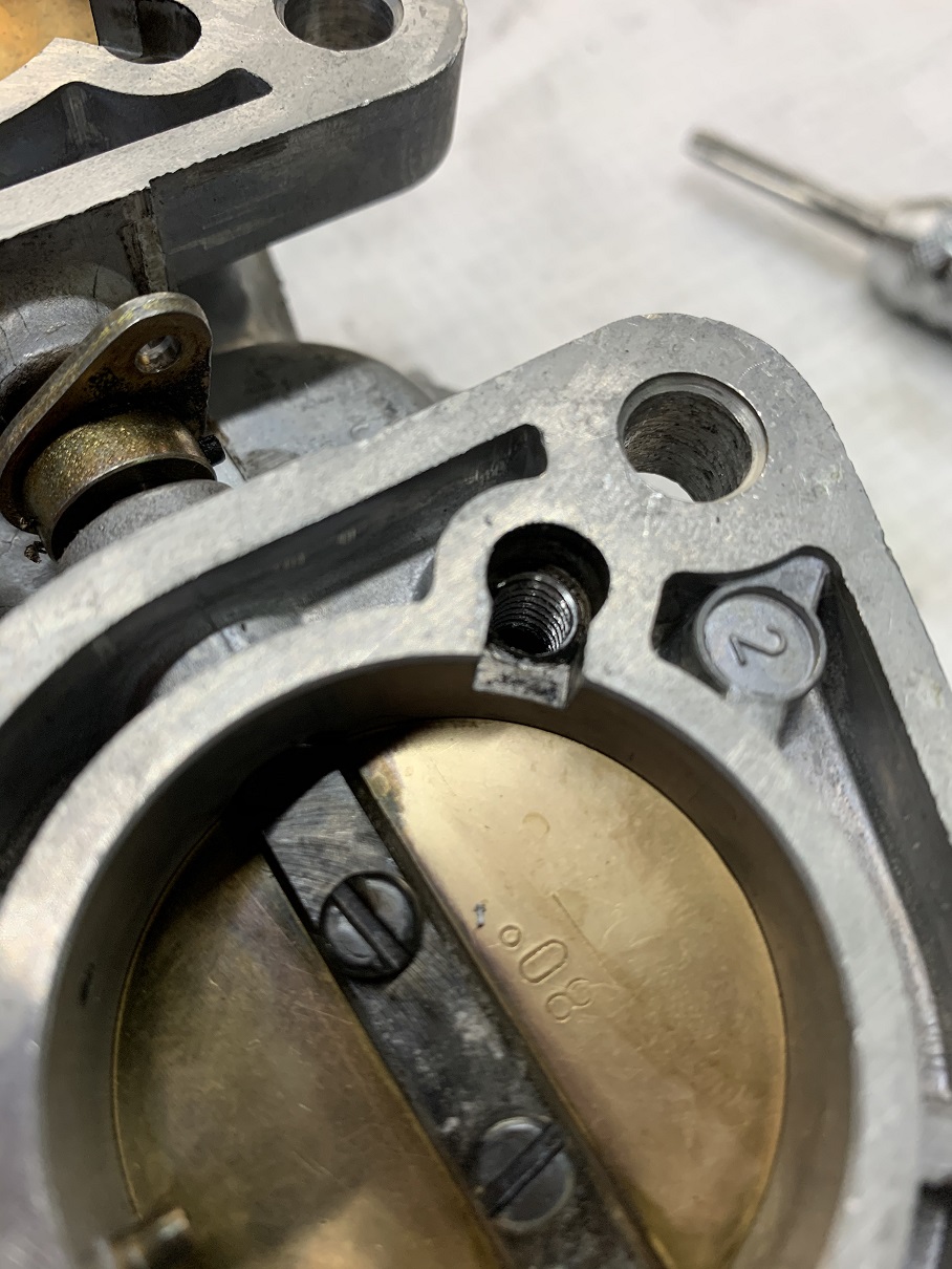

Phase 1 - Madenschrauben im Choke-Kanal und Stehbolzen für die Luftfilter setzen.
Dafür hatte ich praktischerweise noch 8 M6 Stehbolzen für das Ölfiltersieb mit Inbus auf Lager. Also 4 Stück halbiert, M6 Gewinde in den Kanal geschnitten, alles mehrfach mit Druckluft und Bremsenreiniger gespült und die Schrauben mit nem Tropfen Schraubensicherung eingesetzt.
Bei den Stehbolzen für die Filter habe ich die übrigen 4 Ölsieb-Stehbolzen verbaut (in den Sacklöchern am Deckel), sowie 4 M6 Schrauben auf ca. 4 cm gekürzt und als Stehbolzen im Vergasergehäuse eingeklebt.

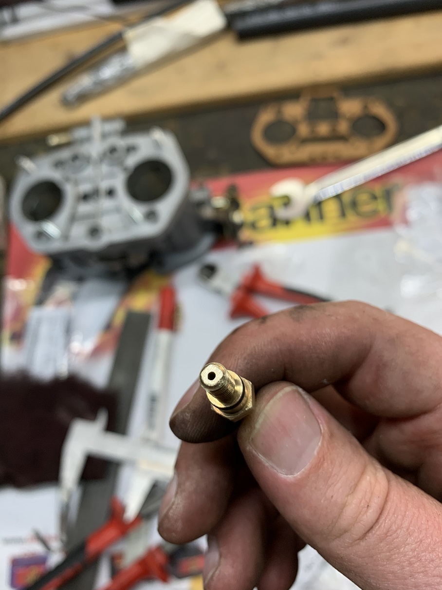

Noch eine weitere Anregung aus Varis MT-Blog ist die Umrüstung der Unterdruckabnahme. Auch diese Idee habe ich aufgenommen und bei den 82/83ern umgesetzt.
Die Schrauben haben normalerweise eine Spitze mit seitlichen Löchern, in Varis Blog schön zu sehen - diese werden aber bei zu festem anziehen gequetscht. Somit werden aus den Löchern eher Schlitze. So auch bei meinen Vergasern. Feilt man die Spitze nun runter haben die Unterdruckschrauben zwar immer vollen Durchgang aber dafür gibts ja passende Abdeckkappen.
Positiver Nebeneffekt man muss jetzt nur noch die Kappen abziehen und kann dann direkt die Unterdruckuhren für die Synchronisation anschließen.

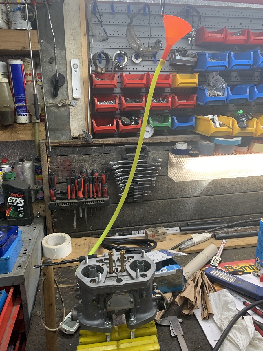

  • Dichtheitsprüfung
  • Niveau im Mischrohrgehäuse geprüft (~35mm)
Alles nochmal komplett gereinigt.
Bei der Dichtheitsprüfung waren beide Gaser komplett trocken, es hat nix getropft. Trotzdem ist der Benzin-Stand im Zulauf-Trichter oben leicht gesunken. Meine Theorie Luftblasen und Verdunstung? War nicht viel aber eben ein bisschen nach so 10 Min.

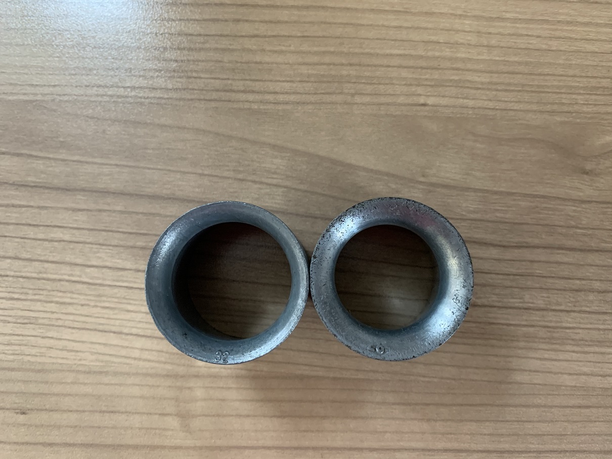

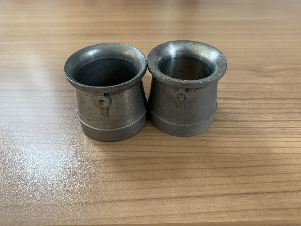

Hier noch ein paar Bilder von den Venturi (28 vs. 32) und dem Tank-Test:
