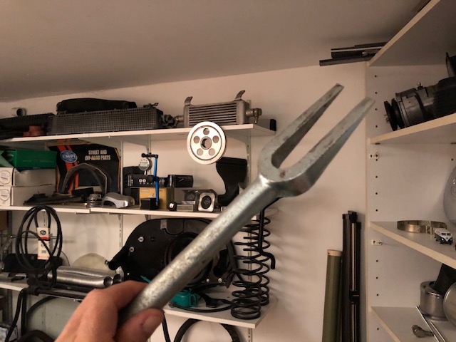

Re: Stabi-Schellen
Kann man abprellen oder mit dem Abdrücker machen. Ich habe meine abgedrückt.

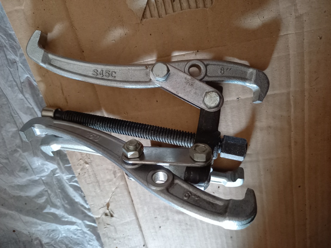

Ich hab so einen Abzieher. Ich versuche mal damit dranzukommen.
Ansonsten muss ich sehen welcher Abdrücker passt.

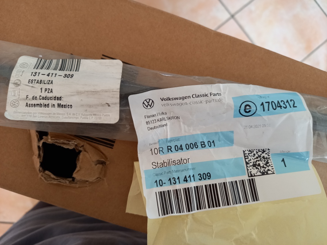

Heute kam der Stabi in einer zu kurzen Schachtel. :D

so ein Ding habe ich auch und habe damit die Spurstangenköpfe gemacht, aber bei den Tragarmen bin ich damit gescheitert. Da musste ich dann zu dem Teil auf dem Foto umsteigen. Hat halt den Nachteil, dass man damit ziemlich viel kaputt macht. Z.B die guten alten Gummies, die auf den neuen Teilen nicht mehr so prickelnd sind...

Ok mit meinem Abzieher komm ich nicht dran.
Ich bestelle einen...
