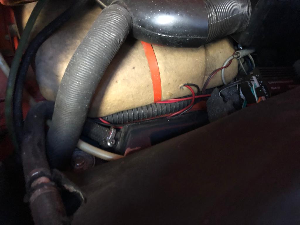

Flo, diese blaue Leitung, die da so unschuldig auf deiner Elektrik liegt, ist aber nicht zufällig deine Tankentlüftung, oder? :? Die gehört doch eigentlich oben an den Windlauf, oder?
Re: Elektrik überholen
Doch! Und genau deswegen ist das Foto auch entstanden. Sollte mich dran erinnern. ;)
Die Elektrik is da nur zufällig drauf.
Die Strebe stütz das Windleitblech ab. Ohne die ist das viel zu beweglich. Mal abgesehen davon das man damit auch den Anpressdruck des Windlaufes zur Haube leicht einstellen kann. Spaltmaßanpassung.
