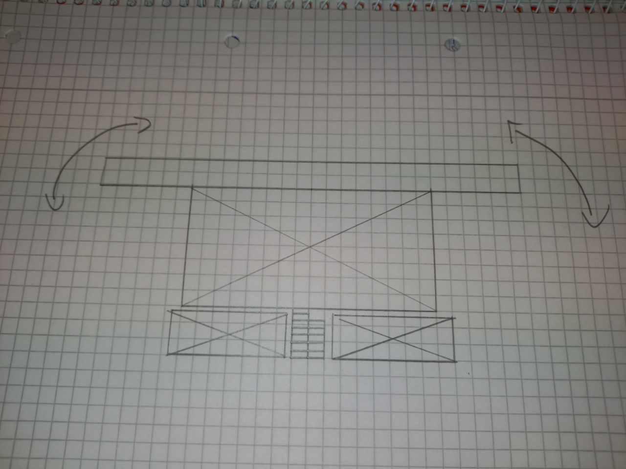

Ein vlt bessere Idee.
Ich stapele die Maschine nicht an den Rändern hoch, sondern in der Mitte.
Zuerst hebe ich die Maschine einseitig an und lege mittig eine Leiste darunter, direkt neben den Schwerpunkt. Danach kann ich die Maschine ohne viel Kraft über die Leiste hin und her kippen und immer links und rechts vom Schwerpunkt eine Leiste dazulegen. So lange bis die Maschine hoch genug ist um links und rechts jeweils eine halbe Palette (es gibt extra die halben Holzpaletten ) drunterzuschieben.
Die Leisten müssen natürlich vom Auseinanderrutschen gesichert werden.
So also:
