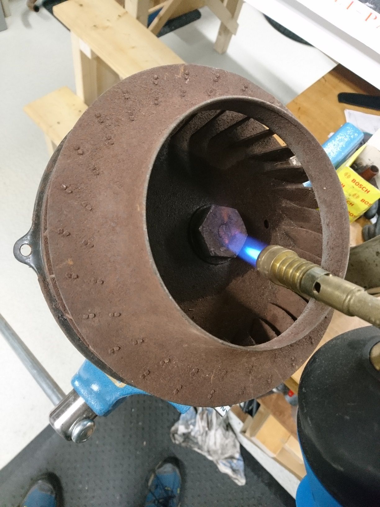

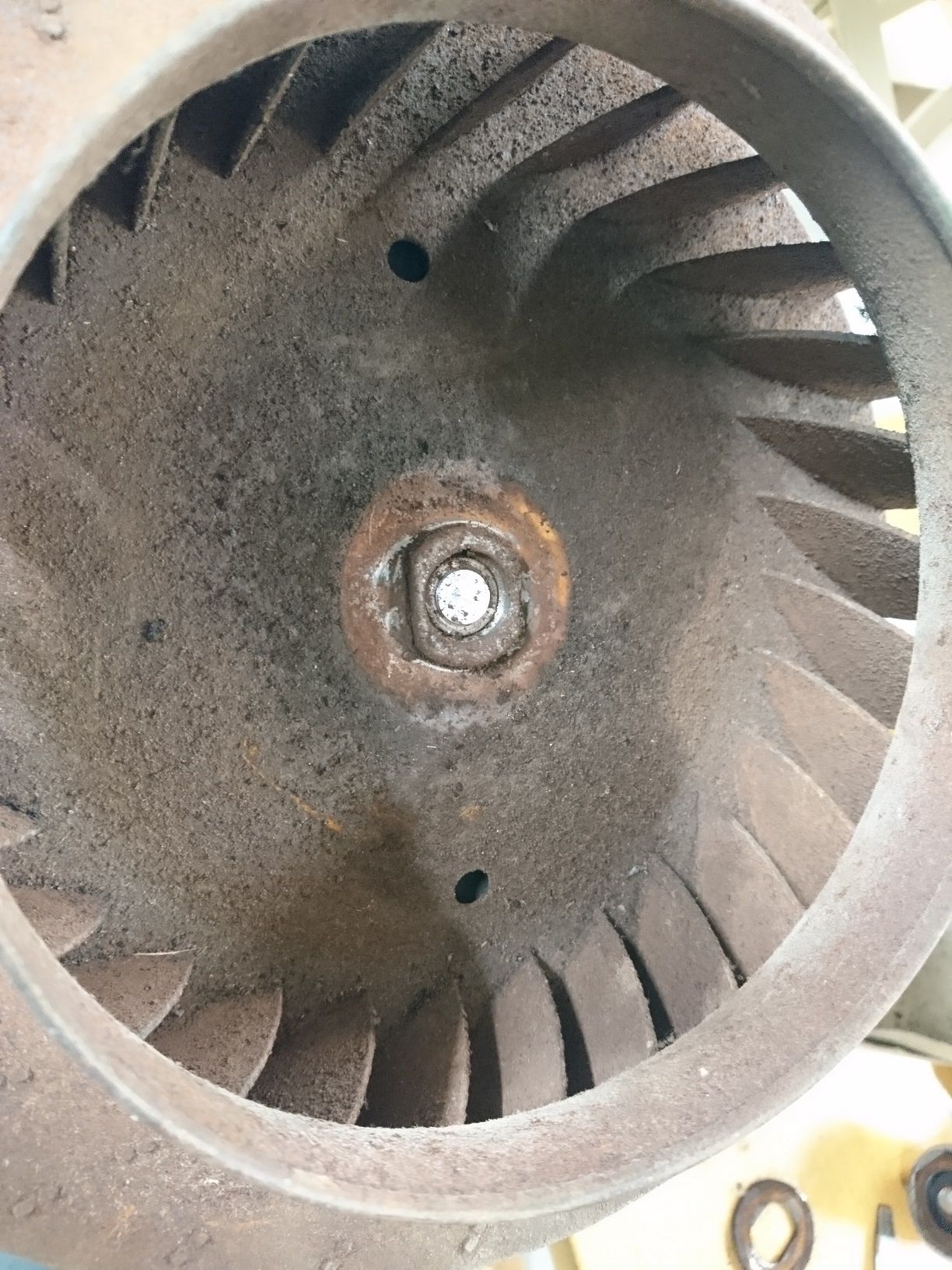

Bei zwei Lima's war das Lüfterrad noch drauf. Mit etwas Feuer konnte das dann auch gelöst werden.
Aber einmal mit zerstörender Wirkung. Zum Glück bei der Gleichstromlima, wo ich noch eine liegen hab ohne Lüfterrad.

Mit einem Schlagschrauber hätte das gehen können. Oder mal etwas Essigessenz da auf das Gewinde träufeln und stehen lassen für 2 Tage. Das hätte den Rost auch lösen können.
Schade um die schöne Gleichstromlima.Aber was nicht geht das geht halt nicht.

Uns hilft immer "Inject-Crack" von Normfest, wenn normaler Rostlöser nicht mehr hilft. Das ist ein " Rostlöser" für festgebackene Injektoren. In dem Zeug ist auch etwas Säure und eben Kriechmittel, daher ziemlich effektiv. Kann man sich vermutlich auch selbst mischen, aber in der Spraydose ist es sehr bequem und man hat das Gemansche mit der Säure nicht.
Aber ja manchmal kriegt man festgerostetes Zeug nicht mehr los, egal was man versucht da drauf zu sprühen...
