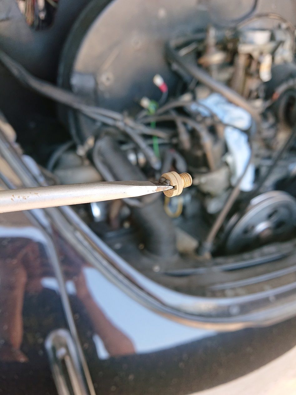

Meine ist ja grad erst rausgekommen, die sah ganz normal aus.
Ich tu mich da schwer deinen Grünspan auf normalen Super zu schieben.
Re: Tanken ! Teuer oder billig ?
Ist ja nicht ausgeschlossen das meine mit E10 getankt und gestanden hat über Jahre.
Deine Düse ist aber aussenrum auch schon gut mit Belag überzogen,diese braune Schicht meine ich. Das sind Ablagerungen die sich auch summieren können ,damit dann den Durchmesser verringern und somit das Gemisch verändern und den Motorlauf.
Bei meinen Weber sind die noch alle richtig blank wie Messing poliert. Auch nach 10 Jahren. Hab ja erst neulich eine HD getauscht und alles gesehen.
