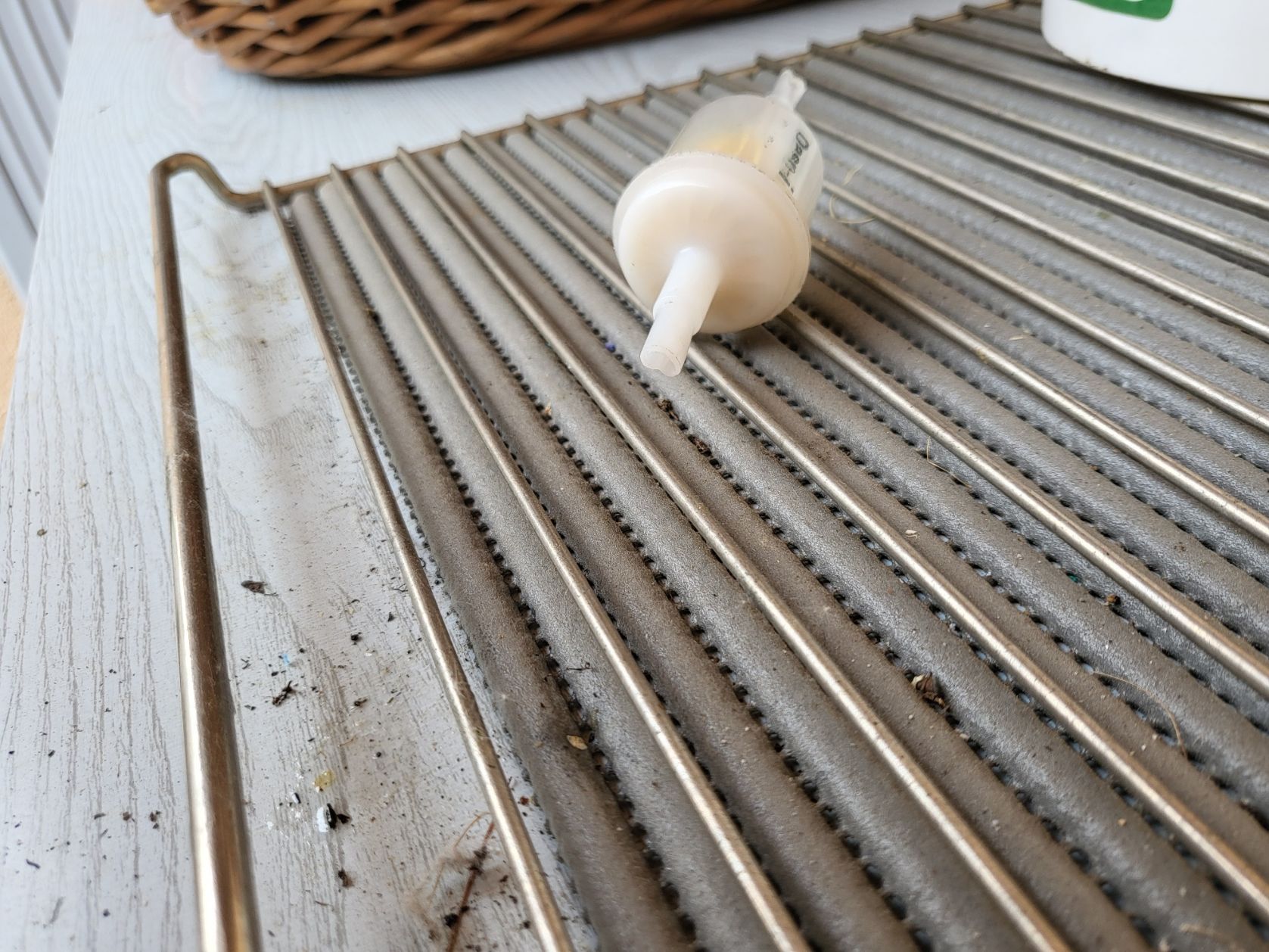

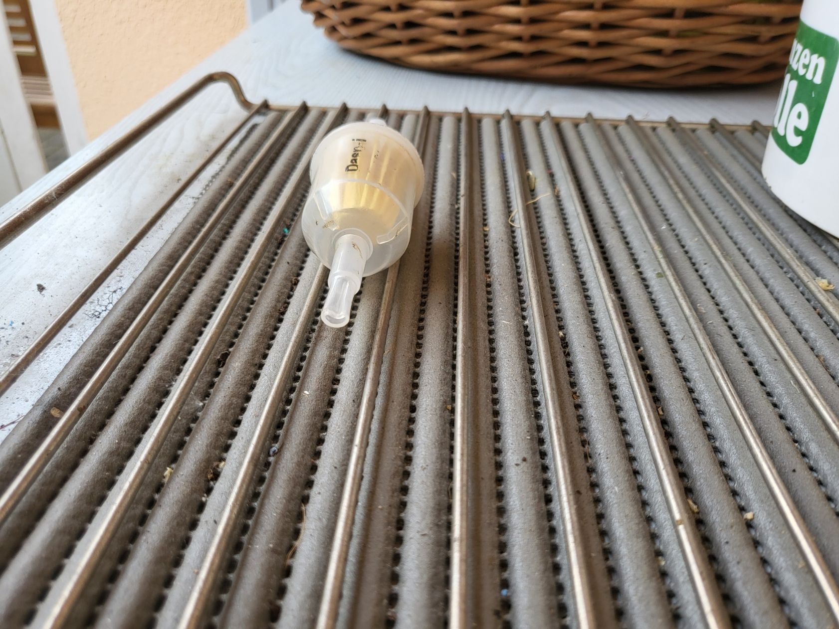

Servus miteinander, wollte auch zu dem Thema eine Rückmeldung geben. Auto auf Hebebühne gebracht und festgestellt, dass ei Benzinfilter unter dem Tank verbaut ist und sauber ist. Bei der Untersuchung habe ich dann gemerkt, dass die Anschlüsse des neuen Benzinfilter im Motorraum beide nicht dicht sind. Schläuche abgenommen, und gesehen, dass die beiden Anschlüsse des Benzinfilter von den Schlauchschellen so zusammengedrückt sind, dass nur ein zehntel des Querschnitt durchgängig war. Soviel zu Fachwerkstätten. Neuen Schlauch rein und seitdem kriegt der Käfer Sprit.
Gruß Werner

danke ja, war extra in einer Werkstatt und die haben mir den passenden Schlauch und die richtigen Schellen gegeben. Füge mal ein Foto ein, was so eine Käferwerkstatt einbaut.
