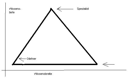

Nee für ein abgesschlossenes Studium reicht auch ein Meisterschul-Gärtnerwissen nicht.
Es geht zwar stark in die Breite, jedoch wird es nicht vertieft. Ist also nur Basiswissen bzw Halbwissen.
Auf dem Diagramm sieht man's
Ganz unten an der Basis, das ist jemand, der von Alles 'Nichts' weiß.
Die Spitze ist derjenige, der von Nichts 'Alles' weiß.
