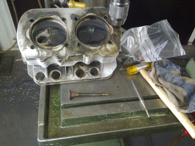

so, der Motor lag bis heute in der hintersten Ecke, heute hab ich mich mal ran gemacht und den Kopf runtergenommen....

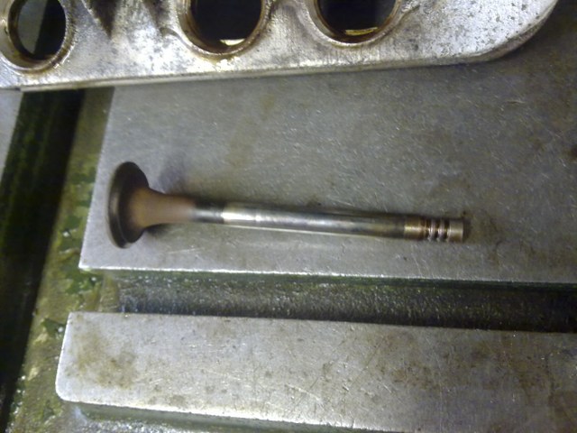

Hab das Ventil rausgemacht, man sieht am Kolben, dass es minimal Feindkontakt hatte, das Ventil ist aber nicht krumm!,
jedoch läuft es sehr schwer in der Ventilführung.
Kann man die Ventilführung einfach reiben? wenn ja mit welchem Maß?
Ich vermute ja die Ursache in zu kleinem Ventilspiel dass das Ventil auf Dauer zu heiss werden ließ und es
dadurch gefressen hat, kann sich jemand was anderes erklären?
Was mir bei Ausbau noch aufgefallen ist: unter den Kopfmuttern waren so schöne dicke U-Scheiben, diese
habe ich beim Neuaufbau meines anderen Motors nicht benutzt, ich habe rostfreie dünnere U-Scheiben genommen,
könnte ich hier auf Dauer Probleme bekommen?
So, bin mal gespannt was Ihr zu den Bildern meint...;)
Grüße Dirk!

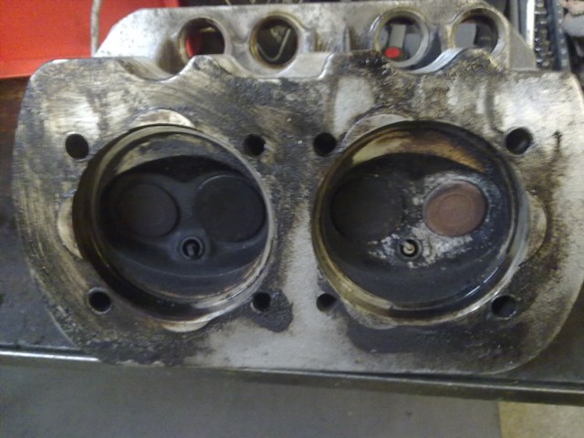

noch mehr bilder
Re: läuft nur auf 3 Zylinder Einlassventil fest
Der ist heiss geworden, sehr heiss... Magerlauf, undicht?
Dünne Scheiben am Kopf sind nicht gut, sie verursachen Risse. Sie verformen sich und machen an der Bohrung eine zu hohe Flächenpressung. Dann geht von dort ein Riss aus...
Siehst du diese hellen metallischen Flecken? Als wenn einer mit Erbsen drauf geballert hätte. Das war Klingeln. Ich vermute eine defekte Dichtung am Kopf/Krümmer oder eine defekte Gummidichtung am Krümmer.
Jedenfalls war er sehr heiss, so dass sogar der Ruß verbrannt ist.
Zwischen Zylinder und Kopf ist keine Dichtung, das ist normal.
Das Ventil ersetzen, keinesfalls mehr verwenden. Check auch das Einlassventil.
Die Führung würde ich ersetzen (lassen).

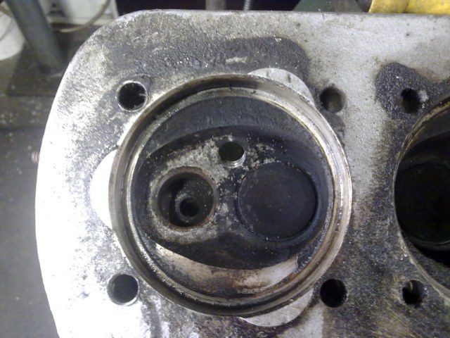

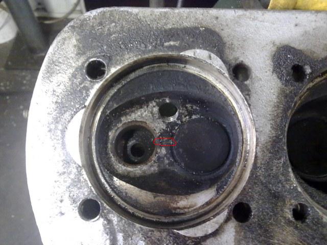

Der Kopf von Zylinder 4 sieht aus, als wenn er einen extremen Riss zwischen den Ventilen hat!!!
Ob man den wieder verbauen sollte/kann , muss man in Natura prüfen.
Also ich kann da nichts von einem Riss erkennen...

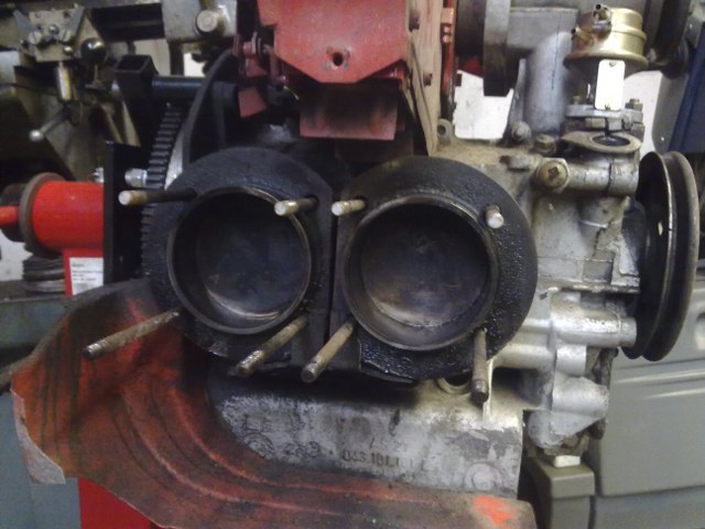

was mir komisch vorkam, der ganze Kopf war völlig verölt/verrusst, als ob es zwischen Kopf und Zylinder undicht war und es dazwischen rausgepfiffen hat, wenn Ihr versteht was ich meine ;)
Also man sieht es auch auf dem Bild, alles verkohlt und das kommt nicht von meinen Dreckfingern, das war so, auch der Zylinder und das Luftleitblech sind total verdreckt,
ich vermute dass der Kopf schräg drauf war bzw. die Kopfmuttern total ungleich angezogen wurden bzw., in falscher Reihenfolge, war ganz komisch beim öffnen, eine war fast offen die andere wieder sehr festgezogen.....
Nimm mal eine weiche Drahtbürste und putz vorsichtig zwischen den Ventilen.
Nicht kratzen!
Öl kann wegen undichter "Kopfdichtung" nicht rauskommen, nur Verbrennungsgase! Nach Rauspatschen sieht es nicht aus. Die Stelle würde man an der Zylinder/Kopfdichtfläche sehen. So'ne allgemeine-bischen-rundrum Undichtigkeit des Brennraums kann ich mir nicht vorstellen.
Die äußere Verölung von Zyld3 wird vermutlich vom Ölkühler oder Block kommen.
Das beim Demontieren einige Schrauben sogar lose sind, ist üblich. Das hat nix mit einem Montagefehler zu tun.
