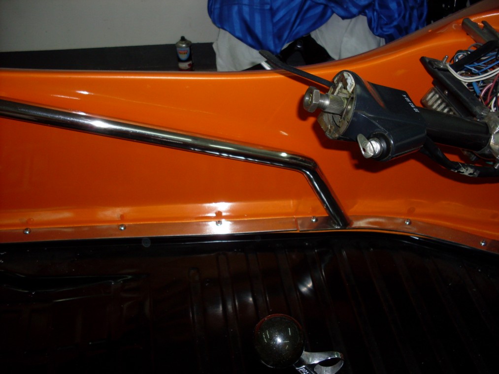

hab da mal ne frage: hat evtl. jemand cabriostreben verbaut zwecks mehr stabilität des buggys? die haben doch so verstärkte schweller, oder? jedenfalls beim 1303 ist das so.
Re: mein Mahag IMP
Verfasst: Mi 20. Jul 2011, 16:48
von HAZ
Wiegen ja auch das doppelte.
Bei mir ist nur das Bodenblech am GFK festgeschraubt, darauf sitze ich dann :lol:
Ging bisher immer gut. Ich denke die Mittelstrebe, also der Tunnel ist absolut ausreichend.
Re: mein Mahag IMP
Verfasst: Mi 20. Jul 2011, 18:52
Ein Freund hat seine Schraubkante verstärkt, indem er innen VA-Flachstahl unter die Schrauben gelegt hat.
SDC10460 (1013 x 760).jpg (110.18 KiB) 2920 mal betrachtet
Das bringt auch weitere Stabilität, da sich die GFK Schraubkante nicht verzieht. Der Tendenz das einzelne Schraublöcher ausreißen kann man dadurch auch vorbeugen.
Die Kraftaufnahme durch die Schüssel wird auch verbessert + die trägt schon einiges.
Ich finde das eine einfache + praktikable Verbesserung.
Re: mein Mahag IMP
Verfasst: Mi 20. Jul 2011, 19:12
von HAZ
Stabile Lösung, ja ist gut gelöst.
Nun ich habe natürlich große Karosserieunterlagscheiben genommen. Na gut, wenn ich noch schwerer werde, dann werde ich die linke Seite mal umbauen.
Frauchen wiegt unter 50kg, da ist es nicht nötig. :lol:
Re: mein Mahag IMP
Verfasst: Mi 20. Jul 2011, 19:57
Ich hatte die großen Nietscheiben genommen.
= Nietscheiben halten, aber die GFK-Schraubkante hat sich im laufe der Zeit wellig verzogen.
Aus den resultierenden Spannungen sind bei 2 Schraublöchern die Schraubkante gerissen.
Sorgsam bin ich mit'n Buggy ja nicht umgegangen + habe ihn viel im Gelände bewegt. Da arbeitet das Fahrgestell + die Karrosse schon extrem.
Beim Neuaufbau werde ich auch eine Flachstahl-Leiste unterlegen.
Re: mein Mahag IMP
Verfasst: Fr 22. Jul 2011, 21:40
von Blumenkind
ich meinte die "verwindungssteifigkeit" der bodengruppe/platte. klar ist es ausreichend wie es ist, aber wir denken mit cabrioverstärkung bleibt die bodengruppe während der fahrt auf landstraßen 3.ter ordnung einfach ruhiger. die verwindet sich dann nicht mehr so.
das mit dem VA-flachstahl ist auch schon mal gut fürs GFK! merke ich mir ;)
