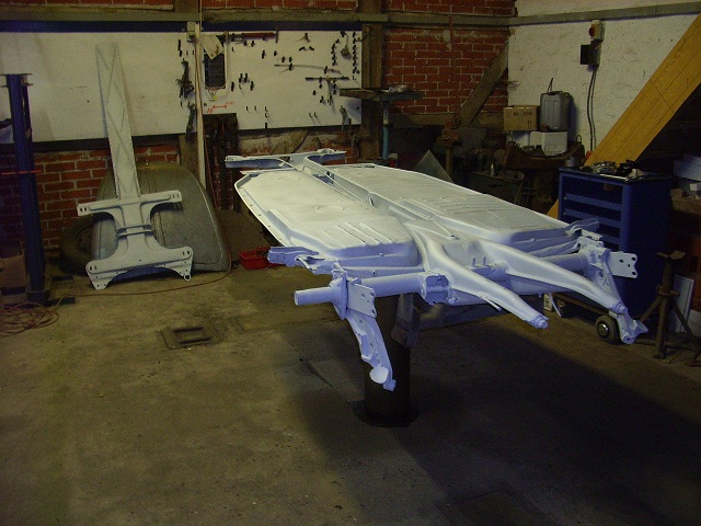

Fahrgestell ist gestrahlt und verzinkt!!!! Sieht einfach toll aus. Da ich natürlich wieder keine Ahnung habe, wie hier Fotos angehängt werden, schreibe ich die Tage mal im MT im Blog weiter. Ansonsten wirds bald Zeit dfür den Winterschlaf

Du musst einfach unter dem Fenster in dem Du Antworten schreibst, auf Dateianhang hochladen gehn.Dort kannst Du dann Bilder hochladen.

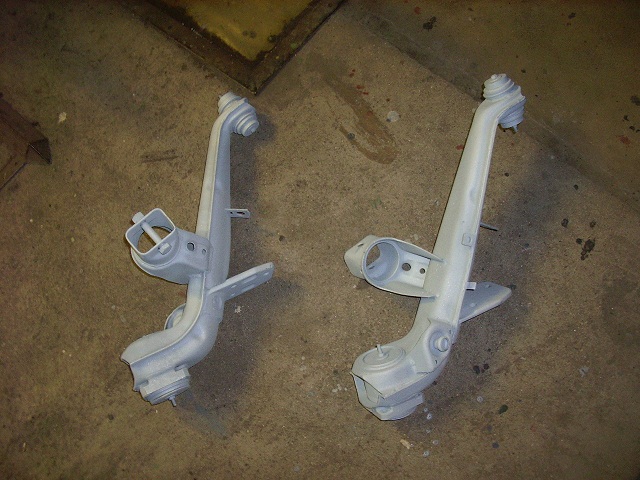

gar nicht so einfach, ein Stachelschwein zu kitzeln
- Dreieckslenker.jpg (133.61 KiB) 3020 mal betrachtet

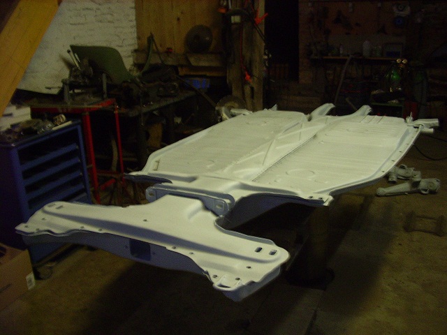

Geht immer nur ein Bild?
- Fahrgestell.jpg (127.66 KiB) 3020 mal betrachtet

das wars erstmal
- Fahrgestell2.jpg (101.38 KiB) 3020 mal betrachtet
